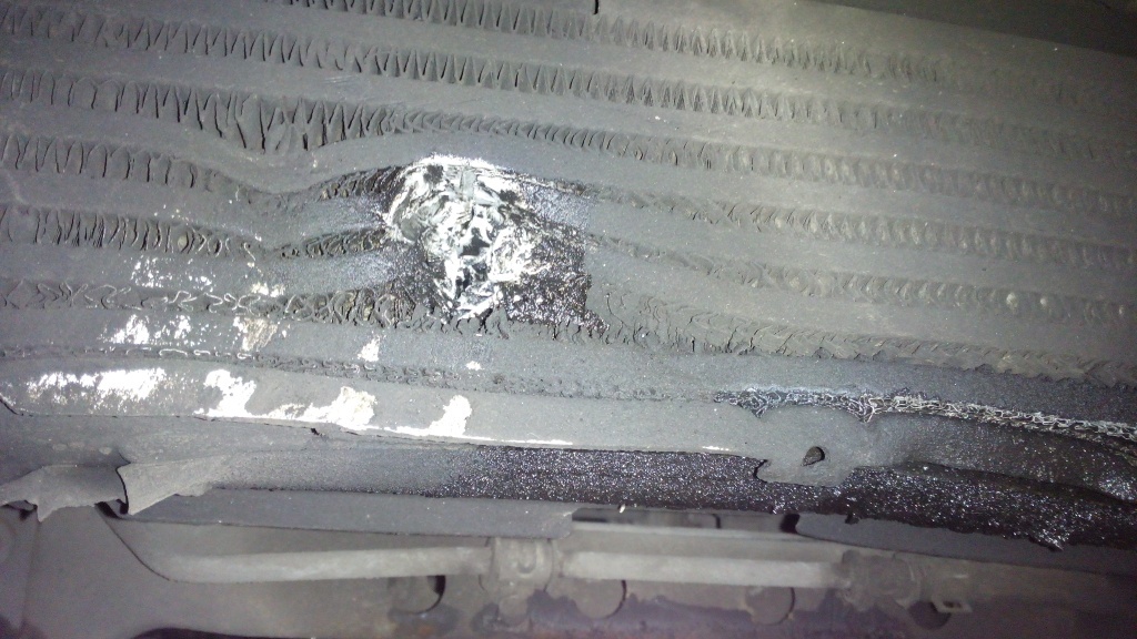

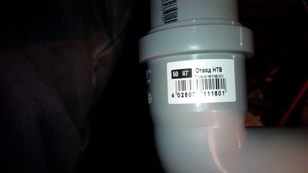

Сообщение Bel-lex » 06 окт 2014, 03:51

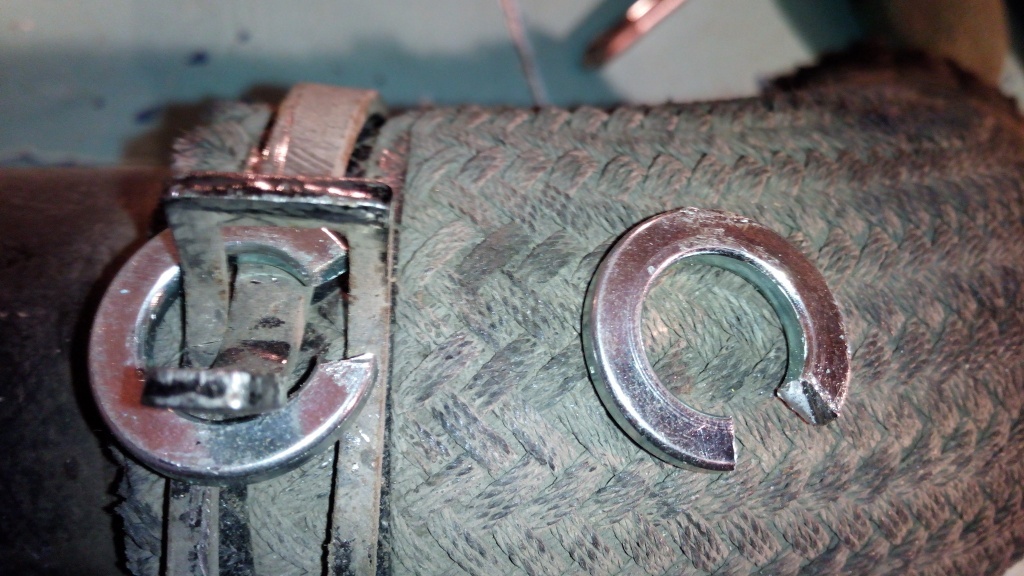

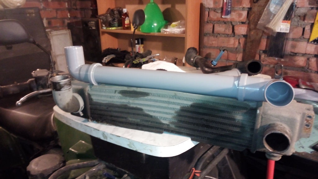

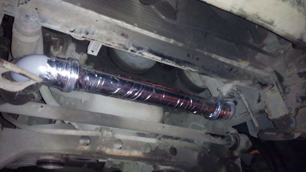

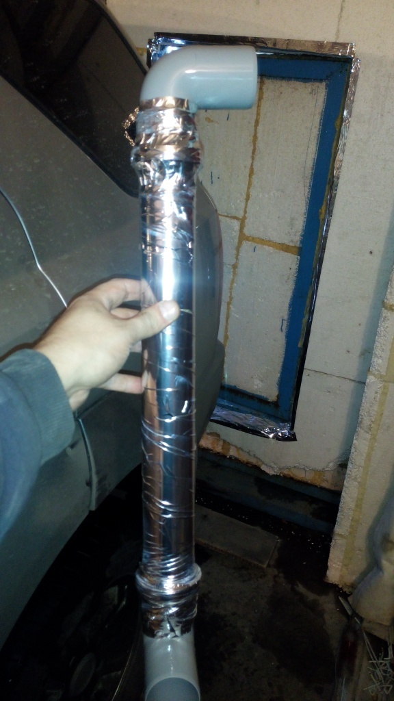

Случилась беда.Началось все с того, что почувствовал снижение тяги, ощущение как прицеп тащу. И на стандартной защите следы масло и лишнее отверстие. Поймал я где то типа штыря, который проткнул интеркуллер. Замерил диаметр трубок интеркуллера - 50мм, как раз канализационная труба, которая еще и осталось после ремонта в квартире. Решил поставить. охлаждать особо мне сейчас не надо, потому что на улице уже "-". Снял защиту 6 болтов на 12, 4 болта на 10 крепления интеркуллера к рамке, два нижних болта радиатора ОЖ на 12, верхние чуть расслабил. Сделал из гроверов съёмники для хомутов, надо чуток отпилить край (см. фото). Снял шланги. Дальше немного сложней, раздвинул планку и аккуратно приподнимаемая интеркуллер вытащил, сложно но можно. Для изготовления временного интеркуллера понадобились: 2 угловые и одна длинная труба, обрезаем по месту. я на всякий случай обмотал армированным скотчем, что бы не выскочили угловые. Далее все ставим. скручиваем. Низ рамок радиатора притянул пластиковыми хомутами что бы не болтался. сидит жёстко. Конечно колхоз, но как временное решение подойдёт, тем более если без машины ни как и денег на новый куллер нет :D
Тяга пришла в норму, дал хорошенько газу, покатался. ничего не лопнуло и не отлетело.

Re: Радиатор интеркулера
Сообщение Gubkin » 06 окт 2014, 05:24
Надо ещё топливную систему собрать на металло-пластиковых трубах и будет вообще улёт :D

Сообщение keksoid » 06 окт 2014, 06:14
Если только как временное решение, а так- есть тема про замену кулька на неоригинал ... По крайней мере 2 человека с неоригинальными кульками ездят ... Я и DokVR4
Короче кулек + пайпы + пересыл + металл для рамки - вышло в 6 т.р. ...
Сообщение Bel-lex » 07 окт 2014, 12:58

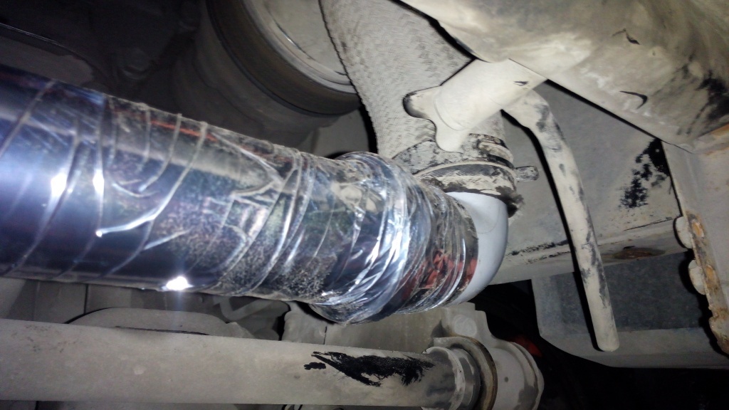

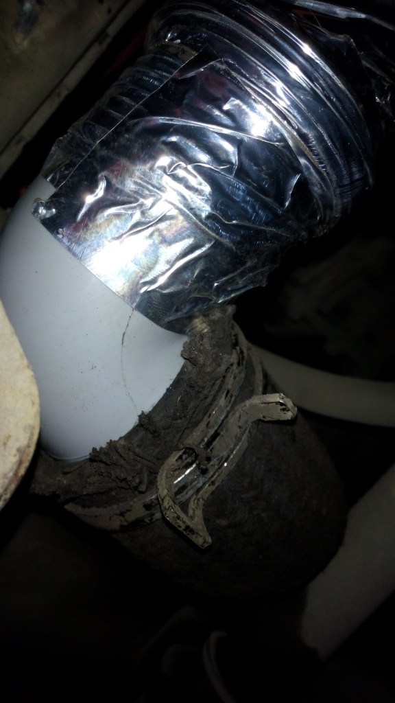

Сегодня пере как ужаленный, и тут бац такой звук как будто шампанское тёплое открыли :D , патрубок со стороны турбины выплюнул канализацию :D , сегодня надо придумать бортик что бы хомут упирался.
Ну а так труба целая, давление держит.
Сообщение Roman73 » 07 окт 2014, 16:05
Bel-lex писал(а): выплюнул канализацию , сегодня надо придумать бортик что бы хомут упирался
Подмотать пакли надо :lol:
