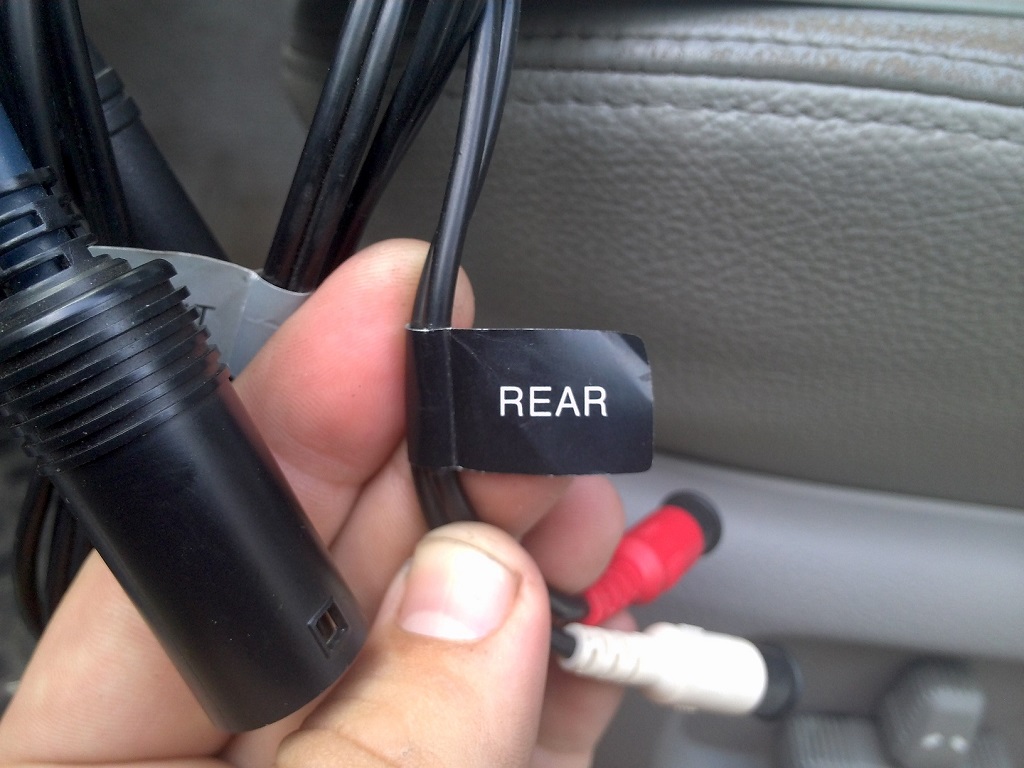

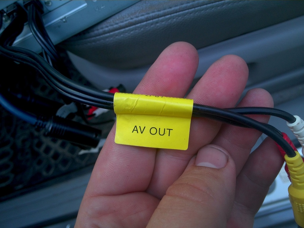

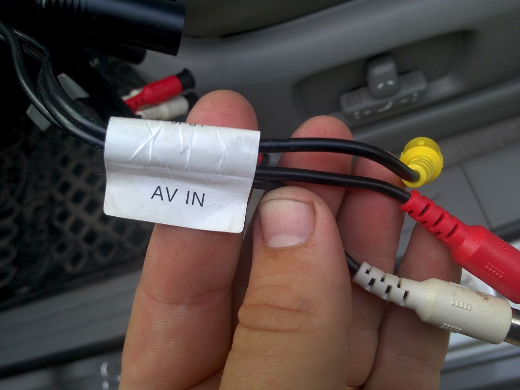

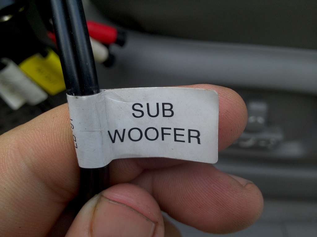

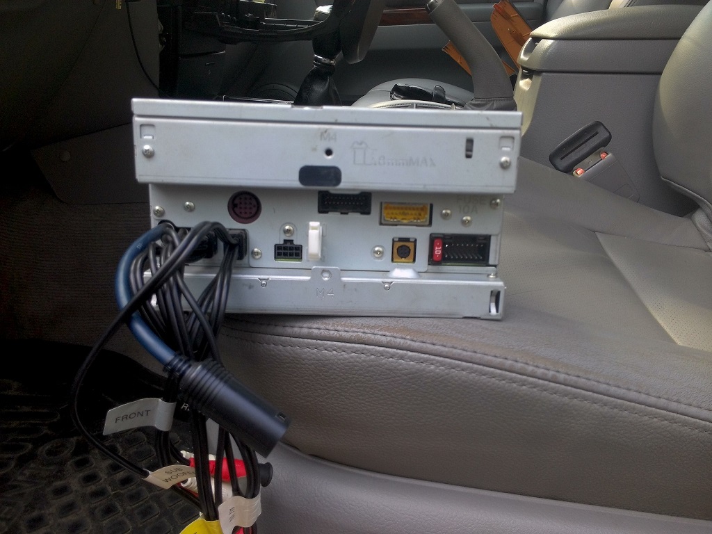

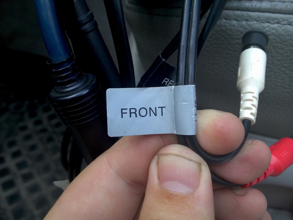

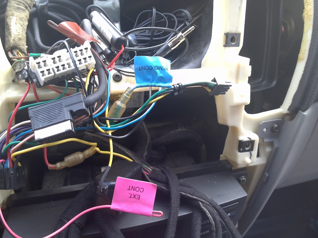

Сообщение holgert » 24 авг 2013, 15:36
Фото
Добавлено через 5 часов 50 минут 25 секунд:
Так куда же подключать тюльпан и проводок?!

Re: Камера заднего вида
Сообщение alexttum » 24 авг 2013, 23:07
Извиняюсь за некоторую не точность, но может есть какой провод, торчащий из разъёма но ни куда не идущий, тоже с бирочкой. Он требуется для подключения к ЗХ. Просто этот майфун только поддерживает подключение камеры, но не имеет отдельного входа. Надо понять как управлять сигналом с камеры. А сама камера подключается однозначно к "AV in".
Сообщение kapger » 25 авг 2013, 08:47
holgert писал(а):Так куда же подключать тюльпан и проводок?!
Я бы сказал, что никуда. На этих фотографиях нет нужного проводка и нет нужного тюльпана.
Возможно, что эта модель мафона вообще не имеет возможность подключения камеры заднего хода с автоматическим переключением на неё при включении задней передачи.
Возможно, что эта модель мафона допускает подключение видеосигнала от камеры заднего хода к разъему "AV IN", но тогда у мафона в мозгах должна иметься настраиваемая опция, что мы так подключили. И проводок отдельный тоже должен быть. Иначе как мафон узнает о необходимости переключения на этот видеосигнал.
Зачем гадать? Вас же попросили дать здесь картинку всех имеющихся проводов мафона. Эта картинка может быть наклеена на самом мафоне или в его инструкции.

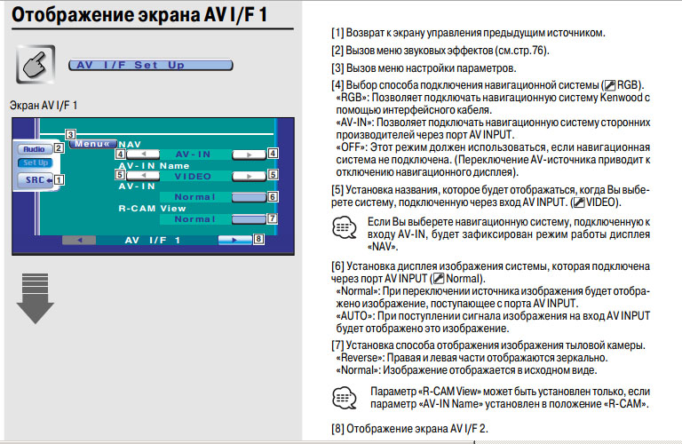

Сообщение alexttum » 25 авг 2013, 09:09
Игорь, как всегда прав, ГУ имеет настойку на работу с сигналом AV Input, надо указывать в настройках какое устройство на этот вход подключено, соответственно есть там пунктик R-Cam, а следующая настройка зеркальное или нормальное отображение.
