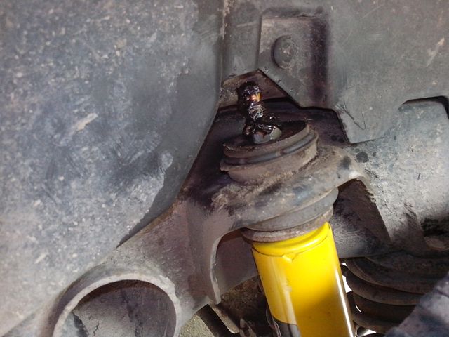

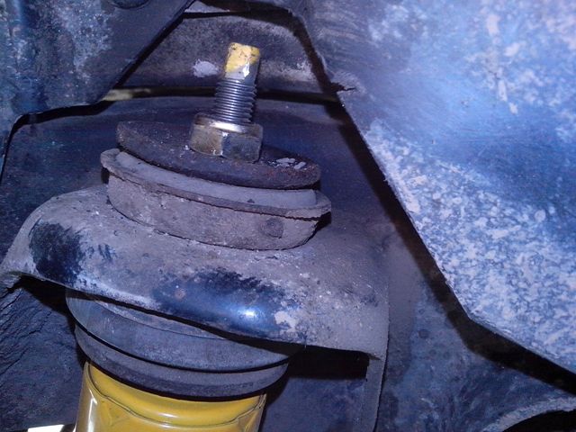

Установил сегодня бюджетный вариант Hola S454 (задние газовые от волги) цена 1400 р. за пару. В комплекте есть и резинки и гайки. Верх закрепил на старые резинки и шайбы от родных, нижнее ухо зажалось на ура (там резинки на конус). Ничего не скрипит и не шатается (продольно!). По сравнению с родными пропал выстрел моста вниз!!! :Yahoo!: Дочке понравилось. Ушла шаткость или болтанка сзади. Думаю, для себя вариант нашел, пусть даже их и на год хватит за такие бабки :lol: . Спасибо всем за помощь :)Доеду до дома (1300 км), напишу.

почему выстрел моста вниз ушел? они же одностороннего действия, движение вниз свободное... или я чего то не понимаю? у меня внешне такие же, но масло. выстрел появился, после двусторонних газовых
