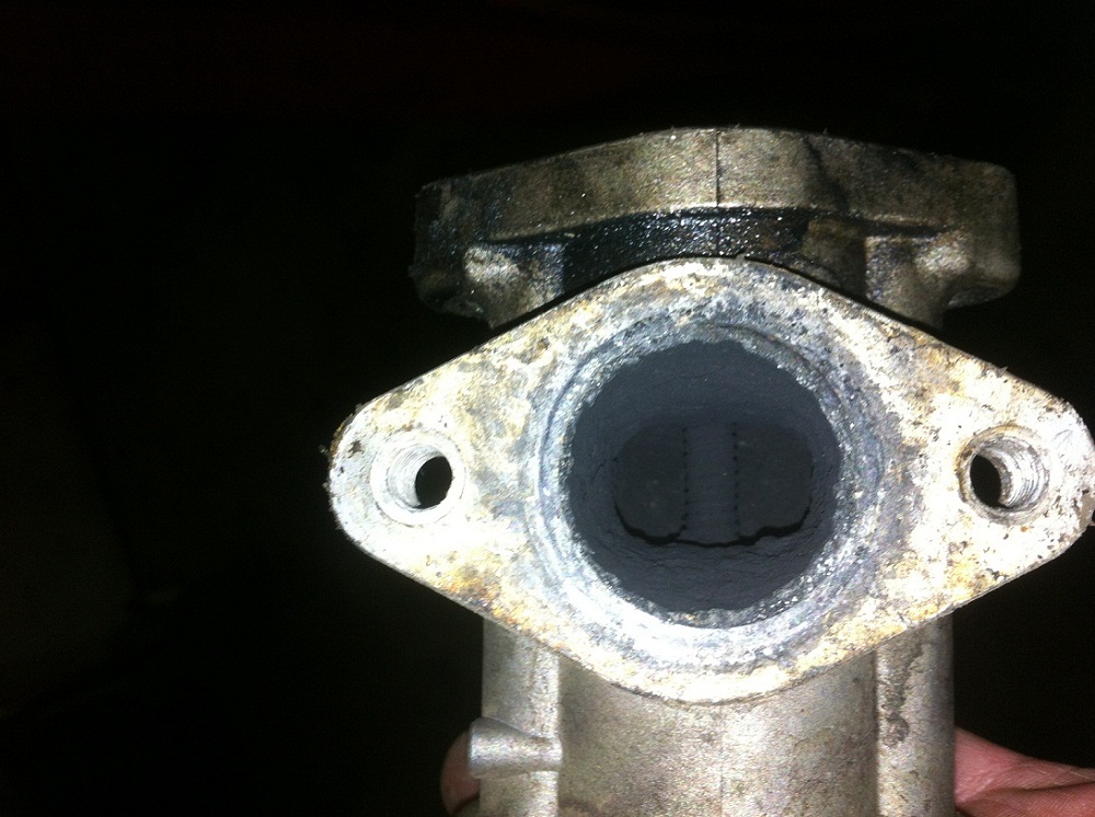

Сообщение Nickkola » 16 май 2013, 11:59
Из-за большого расход двигателя, решил заменить клапан егр, нагара в нем очень много было. После замены двигатель на оборотах больше 1500 задымил очень сильно. Бошевский сканер показывает открытие клапана на 6% независимо от оборотов. Скинув фишку с клапана от дыма почти избавился, теперь только вначале резкого разгона. Еще на оборотах около 2500 пищит э\м клапан управления мягкой глушилкой и насколько понимаю егр, скинул трубку от вакуумника к нему, писк пропал. Стоит ли ставить новый э\м клапан или есть смысл проверить что-то еще?

Nickkola писал(а):Стоит ли ставить новый э\м клапан
Можно попробовать его реанимировать,путём разборки и очистки
Тема: Разобрал электромагнитный клапан, Сообщение #208770, Автор: Marsek
Nickkola писал(а):или есть смысл проверить что-то еще?
ИМХО-имеет смысл-заглушить эту систему и забыть о ней ,а не тратить время, деньги и нервы.

Сообщение Nickkola » 16 май 2013, 13:02
Расход 16-18 литров в городе не дает об этом забыть. Хотя по трассе наверное даже чуть меньше 9. Я так понимаю где-то есть еще второй такой же клапан? я у себя видел только под расширительным бачком.
