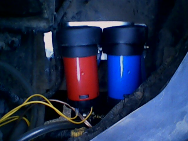

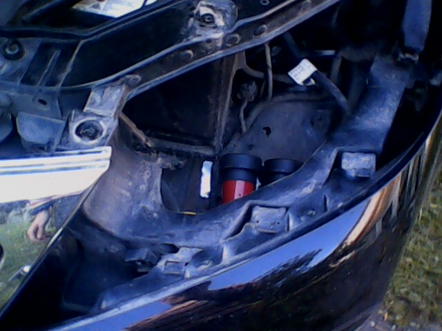

Сообщение 903 » 19 сен 2012, 16:43
на другом авто ставил себе китайскую дудку ,но дополнительно покупал второй насос, соединял их тройником. звук был хороший, собираюсь на сорик так замутить. А насчет клапана, видел дудки (под ресивер) там клапан уже есть.
Добавлено через 23 часа 57 минут 41 секунду:
Замутил флейту ... Звук нормальный
2 компрессора через тройник
903
Сообщения: 13
Зарегистрирован: 31 янв 2012, 18:41
Откуда: Казань
Доп. информация: Кореец

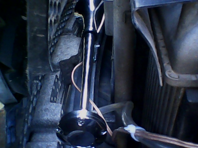

Re: Звуковой сигнал
Сообщение игоряныч » 28 сен 2012, 17:52
http://s019.radikal.ru/i628/1209/f7/fc8bd61b91f0.jpg
http://s014.radikal.ru/i327/1209/97/c00daf0d131b.jpg
Вот и моя Дуда! Скоро займет свое почетное место на раме!
