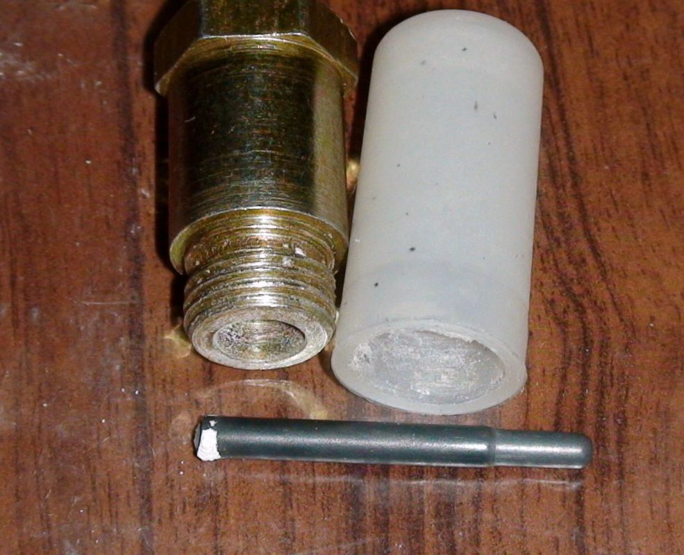

Добавлено через 30 дней 9 часов 18 минут 36 секунд:
Хотел сегодня поставить свечу, любезно присланную мне по гарантии. Открываю полиэтиленовый пакетик (одиноко болтавшийся в коробке для сотни свечей , как г... в проруби), снимаю полиэтиленовый колпачёк и вижу :shock:
Вот это подарок!!! Нагревательный элемент обломан. Мечтаю спросить у человека, отправлявшего свечу в мой адрес: бедненький (ая), у вас проблема с куском амортизирующего поролона, газетки, тряпки, любого мусора в коробку, чтобы свеча в ней не бултыхалась? Или проблема с мозгами? Неоднократно получал посылки (в т.ч. с электроникой) из Китая. Всё приходило в полном порядке. Даже у них хватало ума упаковывать изделия с предохранительными прокладками и в соразмерные коробки. А счастье было так близко! :cry:
Совет на будущее. Вскрывайте посылки на почте с видеофиксацией (аналогично покупкам на Ebay).
