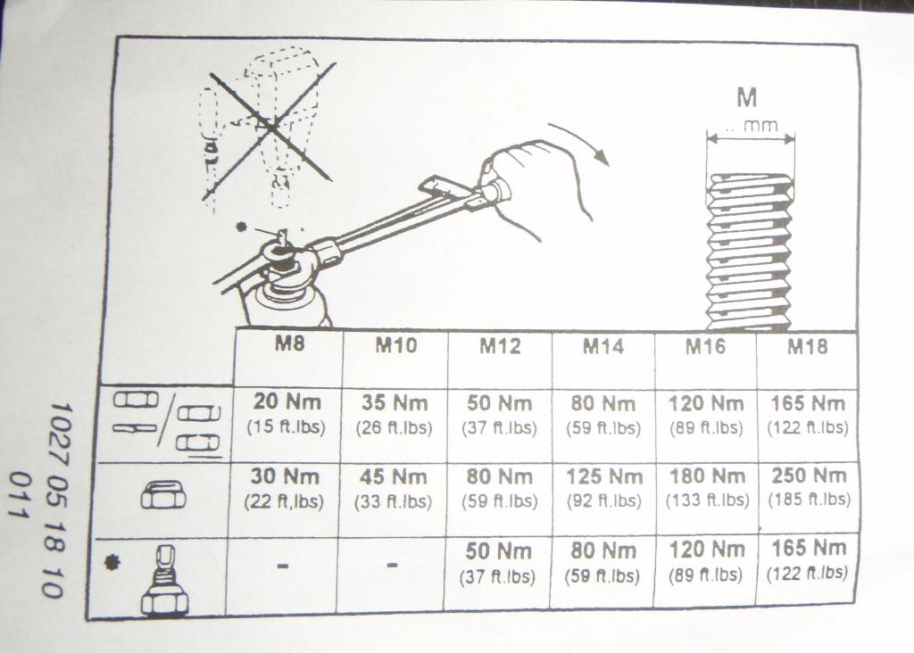

Teapot писал(а): Рекомендуем также обратить внимание на еще одну бумажку из коробки:

svg писал(а):Teapot писал(а): Рекомендуем также обратить внимание на еще одну бумажку из коробки:
По моему к Сорику это отношения не имеет...
