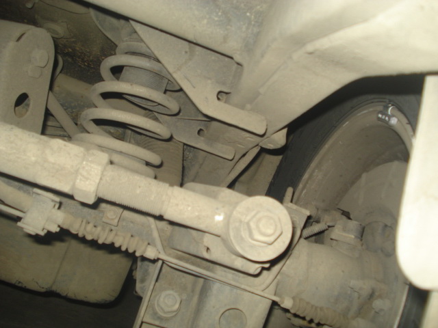

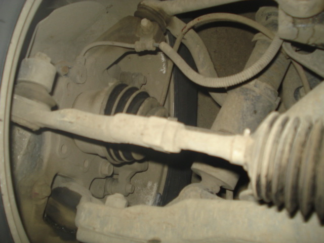

Доброго времени суток. Как по количеству витков и по диаметру пружин задней подвески определить код пружин. У меня меняные, аммортизаторы и перед и зад менялись в круг, ещё в Корее. Перед регулируется и жёсткость и высота, сзади короткоходные. Вопрос в том, что хочется перед аммортизаторов низ крепления выкрутить, чтоб поднять передок, а задние заменить. фотки прилагаю. Что посоветуете?

VVS писал(а):Что за тяга Панара сзади стоит ?
Судя по фото стоит на штатном месте, только регулируемой длины для регулировки под любые пружины. Умельцы такие самодельные делают когда лифтят.
