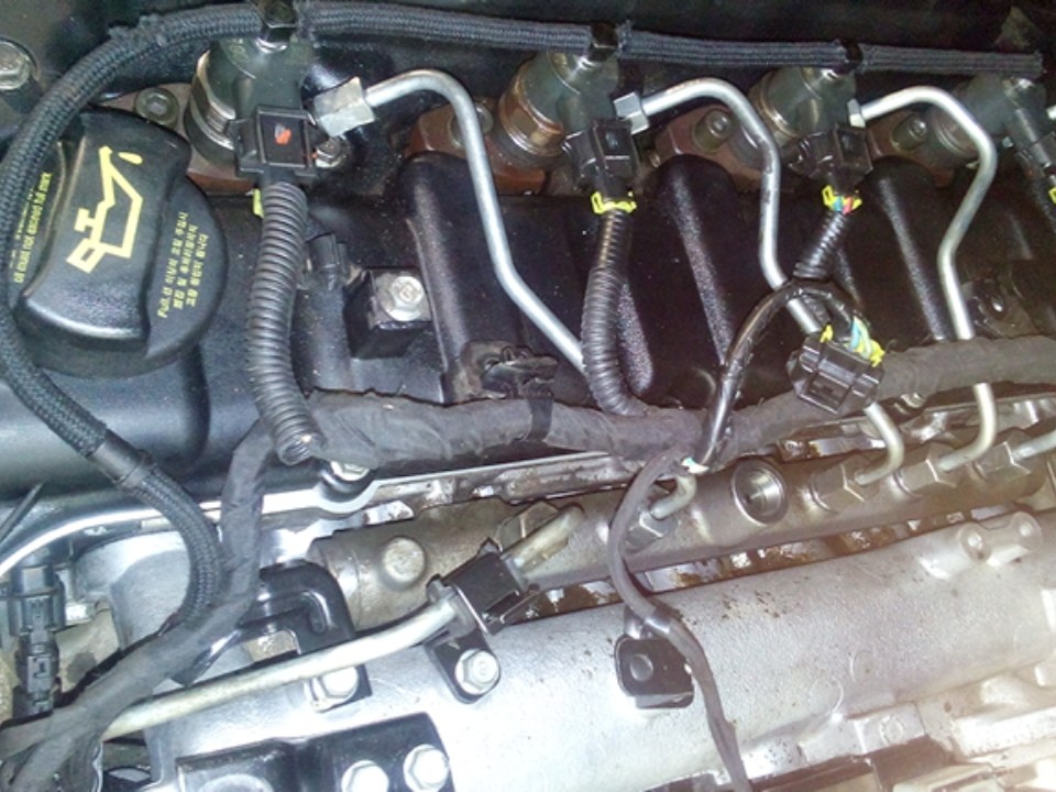

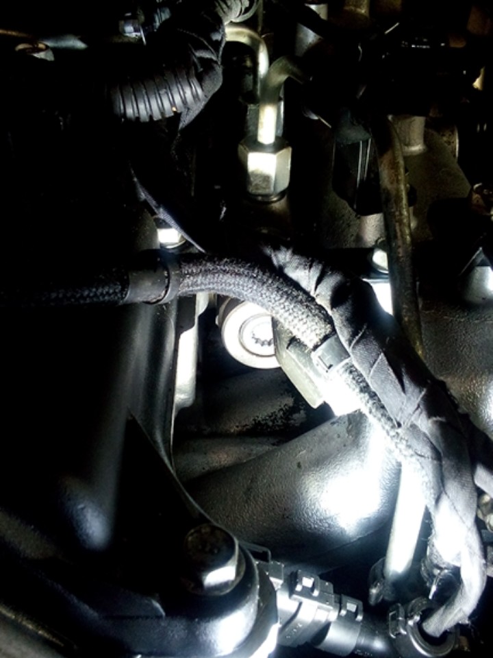

Кароче просканировал другой прогой, выдает ошибку р1185, из этого у меня следует ряд вопросов. Возможно ли это из-за воздуха в системе? Может ли сам ТНВД прдсасывать воздух? Иии на рестайле есть регулятор давления на рампе с торца, или нет? Просто на форуме все его чистят, а у меня такое ощущение что его нет.
Добавлено через 7 минут 27 секунд:
Вот рампа какая у меня)))
Добавлено через 2 минуты 10 секунд:
Вот торец рампы

Re: Не заводится после мойки двигателя.
Сообщение ВЕЛ » 05 дек 2018, 16:01
Э! А что это за дырка в рейке?!
Там же стоит датчик давления. Куда он делся?
Сообщение патик » 05 дек 2018, 18:33
ВЕЛ писал(а):Э! А что это за дырка в рейке?!
Датчик давления топлива, я снял просто
