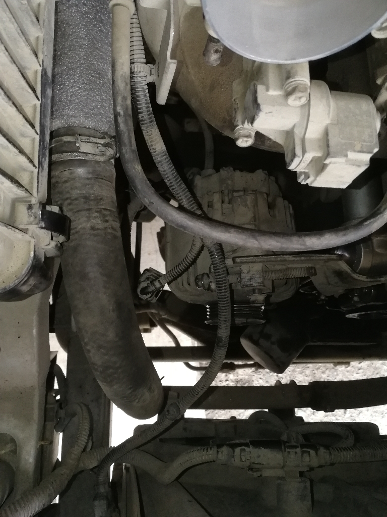

Металлическая прокладка соединена с ещё одной прокладкой которая уходит виз двигателя, так видно устанавливается с завода, с помощью небольших клепок, можно конечно отрезать ножом соединение прокладок и тогда она полностью отделиться. Но так как прокладку отдельно не заказывал, потому что с помпой она уже шла, только не металлическая, а бумажная. В итоге не стал ставить бумажную прокладку поверх металлической, оставил металлическую.
В итоге все собрал, очень сильно устал с этой переделкой, поэтому фотки и описания будут уже на собранной производится.
Шланги на 8 мм - 2 метра на дроссель купил в резинотехническом магазине. Заказывал два шланга на 35 (Патрубок радиатора верхний PXNLA119) от Сантафэ максимально изогнутыми для подбора и стыковки на передний радиатор, ушли почти полностью эти шланги остались небольшие отрезки. Хомуты брал пружинные родные на 35 мм.
Заднюю часть от термостата повернул в сторону расширительного бачка и соединил через трубку со шлангов радиатора. На трубку одел утеплитель, так как там идут провода и шланги.

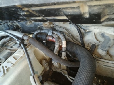

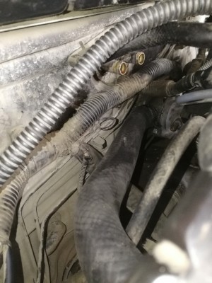

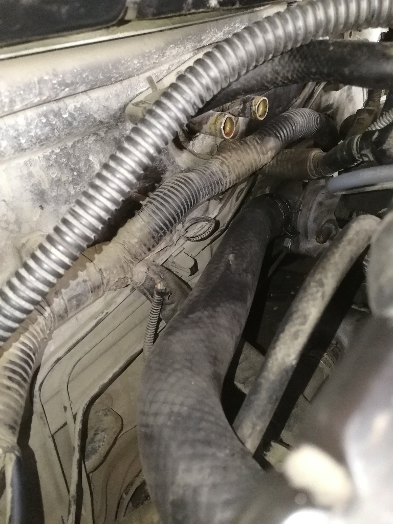

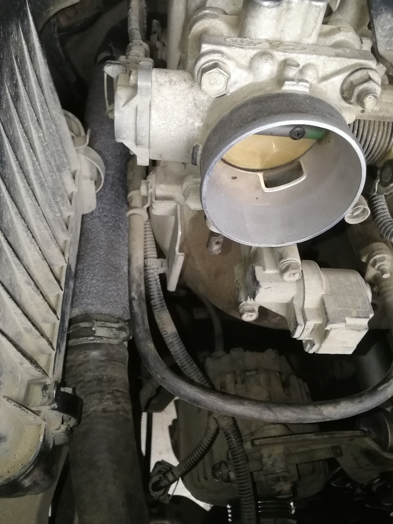

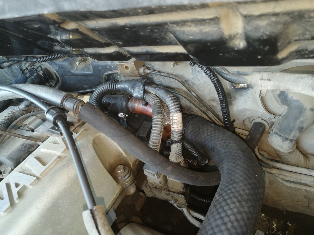

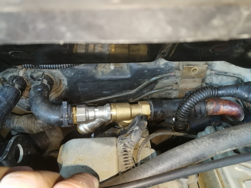

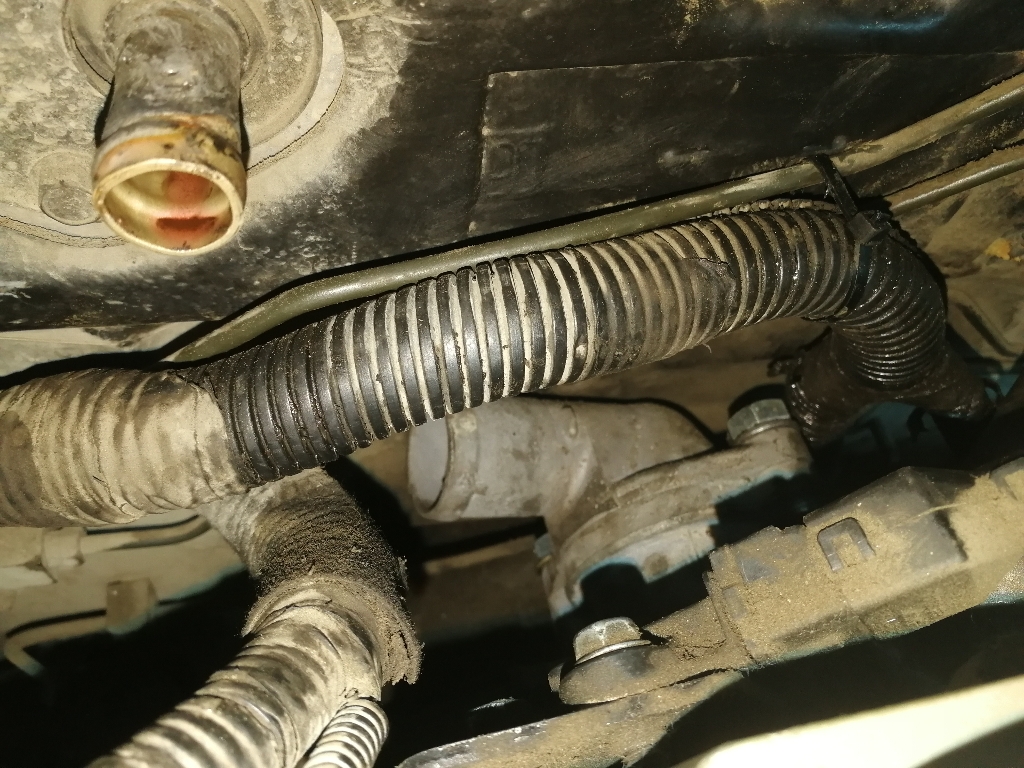

Сообщение Videoass » 07 июл 2018, 11:39
Фото приводил на предыдущей странице, делаю повторно. Помпу на печку пока решил не ставить, уж очень долго возился с переделкой. А помпу можно и потом установить.
Добавлено через 48 минут 32 секунды:
Из сантехнических принадлежности установил тройник на дроссель и фильтр на печку.
С правой стороны обогнул тросик газа и вышел через трубку на верхний патрубок радиатора.
Ну и общий вид как получилось.

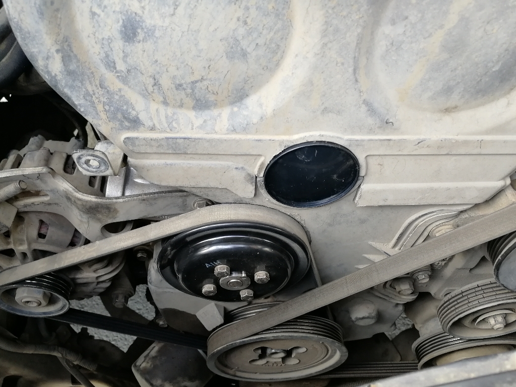

На перед крышки ГРМ так и не нашёл в магазинах заглушку опорного подшипника стойки 2108.

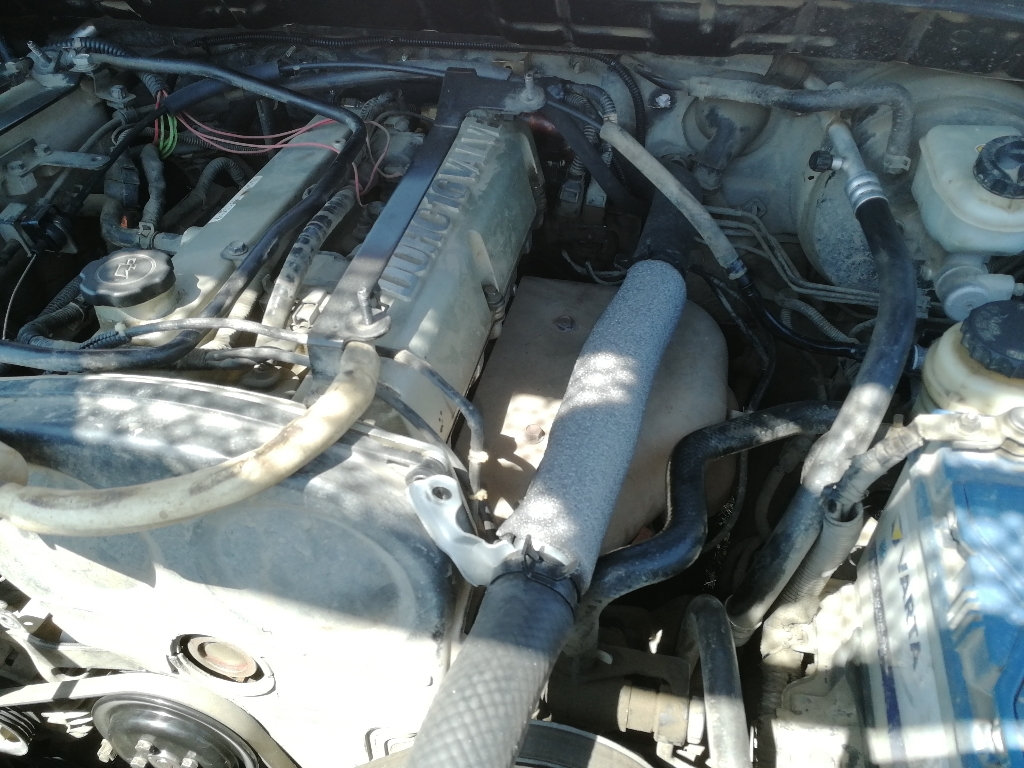

Сообщение andgeol » 08 июл 2018, 07:16
Я еще дополнительно сделал точку опоры для верхней трубки и закрепил дальний конец к креплению декоративной крышки двигателя, чтоб штатное крепление не отломилась от вибрации. На эту трубку зря одели сантехническую изоляцию, расплавится от температуры выпускного коллектора.
Ну а теперь осталось продимексидиться и наслаждаться движением.

Сообщение Videoass » 08 июл 2018, 08:43
andgeol писал(а):Я еще дополнительно сделал точку опоры для верхней трубки.
Осталось продимексидиться и наслаждаться движением.
Мне кажется, что можно вообще не крепить трубку над выпуском, она прекрасно держится на шлангах. Из темы Тема: Ремонт двигателя KIA Sorento 2,4 G4JS фотоотчет
Изоляция на трубке начнет плавится - уберу.

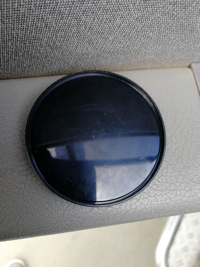

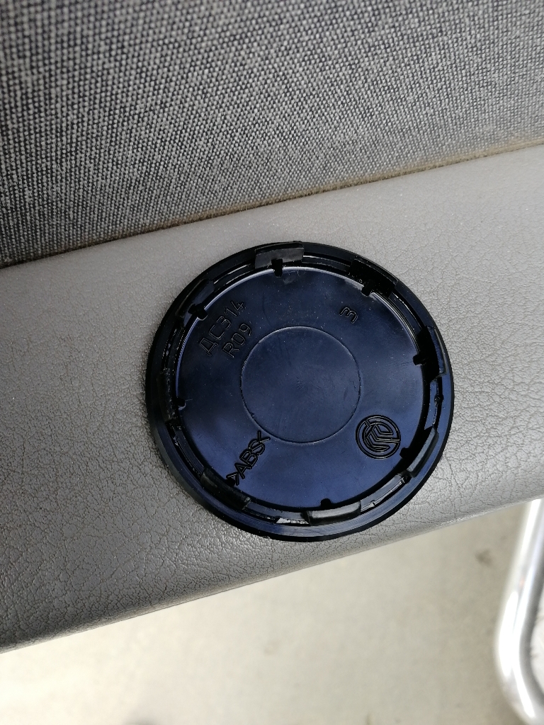

Сообщение Videoass » 09 июл 2018, 06:49
Подобрал заглушку, подходит от литых дисков заглушка на 55мм

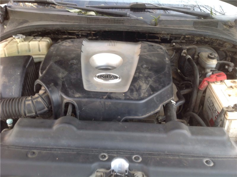

Сообщение play_angel67 » 09 июл 2018, 08:37
Как крышка на двигателе встает? Труба на радиатор ей не мешает? Фото сделай.

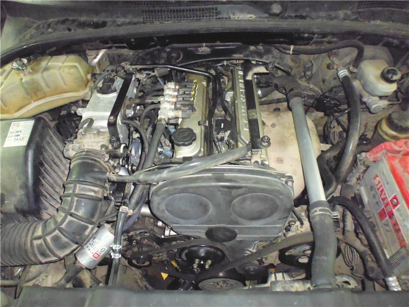

Сообщение Videoass » 09 июл 2018, 09:30
Крышку не ставил ещё, но есть фото клубня andgeol, Тема: Расход масла на двигателе 2.4L

Установить корпус термостата сзади ещё не проблема, а вот подключить шланги на 35 и ещё одеть на них пружинные хомуты вот это проблематично, но можно. Я установил только один червячный хомут на корпус термостата на верхний отвод, там просто подругому не подлезть. Можно конечно и всё червячные установить - дело вкуса.
И больше всего беспокоит небольшое расстояние от заднего патрубка термостата до кузова авто, примерно 5-10 мм, который идёт на Нижний патрубок радиатора. Не будет ли во время движения елозить по кузову? Ну и конечно же сложная замена термостата, не очень удобно его будет заменить. Его конечно не так часто меняют, я так ездил ещё с родным термостатом, который устанавливался с завода.
