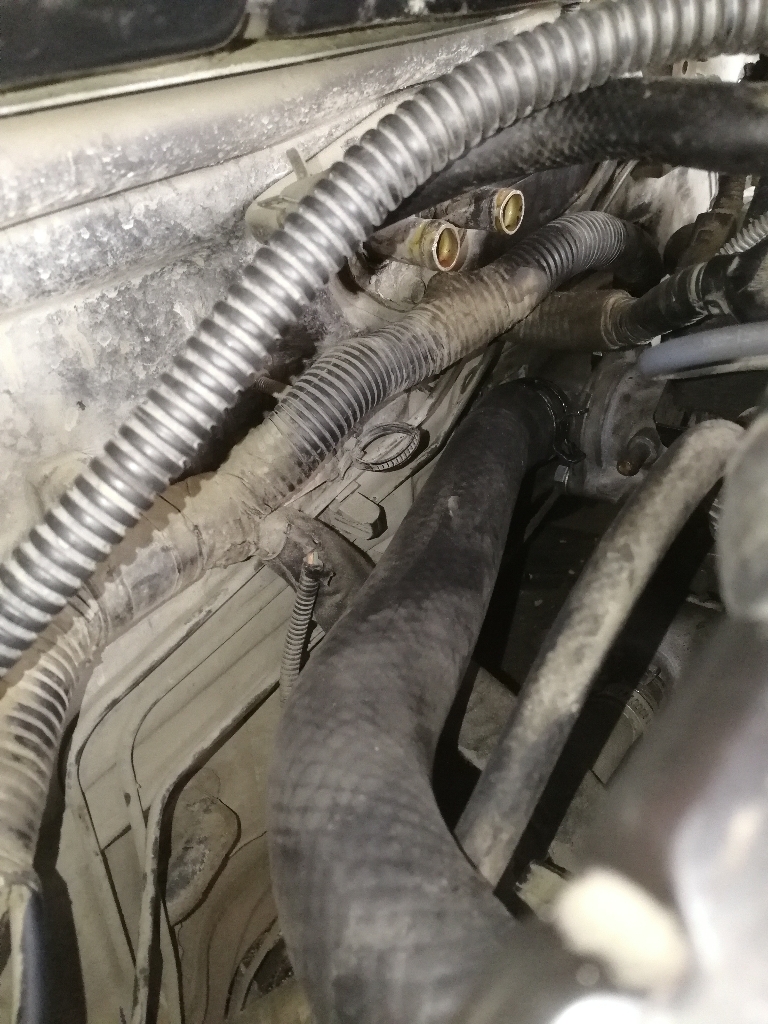

Videoass писал(а):Заднюю часть от термостата повернул в сторону расширительного бачка
Videoass писал(а):Заднюю часть от термостата повернул в сторону расширительного бачка и соединил через трубку со шлангов радиатора.
andgeol писал(а):Я еще дополнительно сделал точку опоры для верхней трубки.
Осталось продимексидиться и наслаждаться движением.
Videoass писал(а):Мне кажется, что можно вообще не крепить трубку над выпуском, она прекрасно держится на шлангах.
