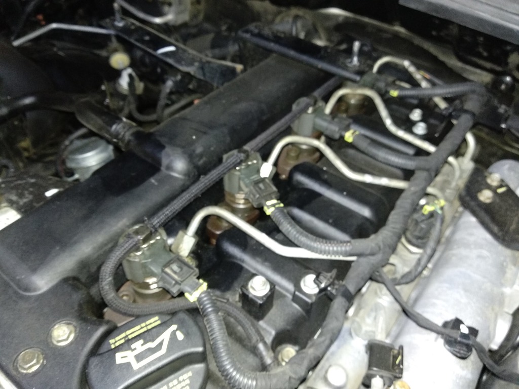

Сообщение vov4ik08 » 11 фев 2018, 16:47
Всем привет! Сегодня снял защиту двигателя увидел, что возле около форсунки грязно и следы дизеля, вроде как есть небольшая лужица в углублении винта. Машину брал б.у с рук, не обратил внимание было такое или нет. Подскажите, что это может быть и может ли такое остаться после рента форсунки ?

Re: Течь дизтоплива около форсунок
Сообщение Алекs » 11 фев 2018, 17:33
Попробуй опрессовать прямо на машине Сними разьемы питания с форсунок покрути стартером секунд 10-15 потом посмотри откуда сочится топливо Если нет тогда снимай и на стенд
Сообщение vov4ik08 » 11 фев 2018, 18:23
Подскажите, хочу снять защитную крышку двигателя, все вытереть и поездить без нее,что бы понаблюдать за течью, вопрос вреда при ещде без крышки защиты не будет ?
Сообщение deka » 12 фев 2018, 10:10
Я случайно нашел новый номерок для резинок обратки форсунок.
Ужо недели три-четыре катаю - все сухо .
1673574 от Ford'a.
Синего цвета встали туговато, но от руки без перенапряга.
Сообщение vov4ik08 » 12 фев 2018, 10:15
deka писал(а):Я случайно нашел новый номерок для резинок обратки форсунок.
1673574 от Ford'a.
Думаю, идентичные оригиналу.
А не подскажете краткую инструкцию с тем как меняли, что и как снимать? Это там где шланг входит в тройник? И подскажите, сам шланг обратки был у Вас мокрый?
Сообщение deka » 12 фев 2018, 13:02
Да какая там может быть инструкция?
Все просто, по другому и не вставишь.
Вынимаешь скобу, вытягиваешь наверх штуцер.
Резинку старую снимаешь с учетом возможной постановки ее же обратно - вдруг новые не подойдут.
Ставишь новую, соляркой чутка смачиваешь резинку для скольжения и аккуратно штуцер вставляешь в форсунку, чтобы не защемило резинку. Когда штуцер зашел почти до конца придется давить с силой, чтобы штуцер достал кромки форсунки, чтобы скоба вошла в паз штуцера.
Да, шланг обратки тоже был мокрый, когда текло через штуцер.
В этом году на всякий случай и шланги обратки поменял.
Шланг 3,8 мм нормально подходит . Только новые придется менять каждые пару лет .
Еще внимание надо обратить на паз для скобы на штуцере обратки. У меня на 4й форсунке, где Г-образный штуцер, паз разбило скобой от вибрации, скоба еле держит штуцер. С силой потянув за штуцер, он выходит из форсунки. Буду менять на новый.
Не представляю, как на некоторых моделях ходят пластиковые штуцера обраток.
Золотое дно для бош-сервисов - ремонт текущих форсунок, если на последствия реально не попадешь :)
Сообщение vov4ik08 » 12 фев 2018, 13:14
deka писал(а):Да какая там может быть инструкция?
Спасибо, заказал сегодня кольцо, завтра буду менять. Шланг пока решил не трогать.
Добавлено через 6 часов 52 минуты 30 секунд:
Решил вот вечерком посмотреть где же там эта резинка и как ее завтра буду менять. Вынул штуцер, а на нем нет резинки, ни на одном.
Отсюда вопрос, ее и не должно быть? До какого момента ее одевать, пока в паз не войдет. Если ее не должно быть то откуда течь, из-за износа штуцера?
Сообщение SirBoss » 12 фев 2018, 20:37
vov4ik08 писал(а):Если ее не должно быть то откуда течь, из-за износа штуцера?
У меня похожая тема была, тупо шланг обратки от времени потерял свою эластичность, поменял его между штуцерами и проблема ушла.
Сообщение deka » 12 фев 2018, 22:32
vov4ik08 писал(а):Вынул штуцер, а на нем нет резинки, ни на одном.?
На фото вижу резинку. Черная сплющенная.
Или это фото не твое, а для примера?
Вбей в яндексе «штуцер обратки бош» и перейди в картинки.
Сразу найдешь как выглядит оно. Нижний паз под резинку, верхний - скобу.
Сообщение vov4ik08 » 12 фев 2018, 22:37
Ааа, это вот она где. Это мое фото. Не заметил что там вообще резинка. Спасибо. Завтра буду менять
