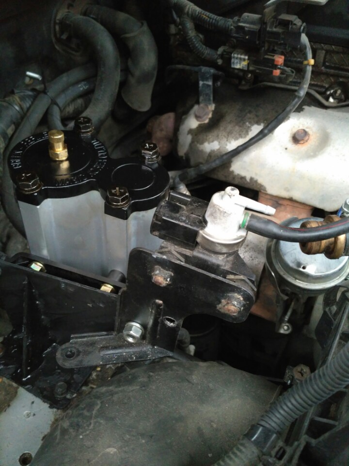

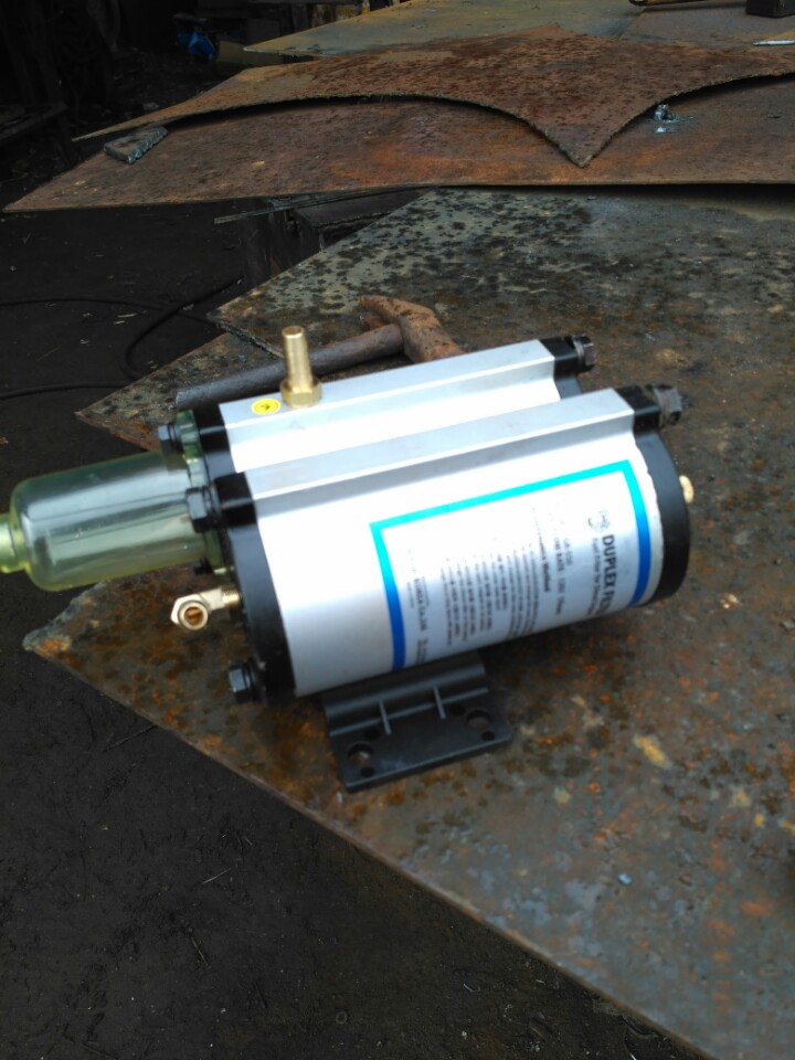

Год назад на рабочей машине KIA Bongo III установил сепаратор GR550(12v), при пробеге 16 т. км. при прохождении очередного ТО решил поменять и фильтр тонкой очистки находящийся в сепараторе. У меня глаза на лоб полезли - внутри фильтра находился комок парафина размером с грецкий, БОЛЬШОЙ, орех и это в сентябре!
Сразу заказал себе такой же только без подогрева.
Месяц назад установил:
Сам сепаратор

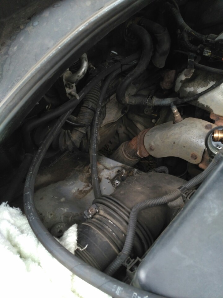

Место установки:
Кронштейн:
Установка:
Протягиваем 2 шланга 8-ки от топливного трубопровода и к фильтру
Устанавливаем и подключаем сепаратор
к кронштейну сепаратора прикручиваем кронштейн клапана актуатора турбины
Все готово, заполняем сепаратор через верхний клапан соляркой, прокачиваем систему.
P.S. прокачать систему оказалось достаточно сложно (удлинение трубопроводов составило около 3-х метров) поэтому поставил обратный клапан, обычный механический изготовленный токарем из бронзы за полчаса.
