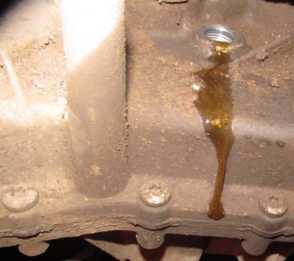

1) Ключ для сливной/заливной пробки
Квадрат 3/8 дюйма=9,5мм.Удобен переходник с 1/2 на 3/8
Либо из любого подручного материала (арматура, болт)
2) Расположение сливного и заливного отверстия
Момент затяжки пробок - 20 - 30 N·m
