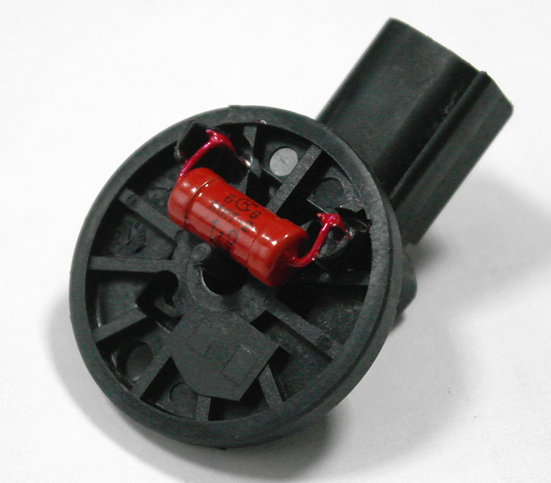

Я тоже, только ампутировал я всё это хозяйство достаточно давно, сегодня занялся встраиванием резистора, для устранения ошибки ЕГР.
Вот, что получилось.

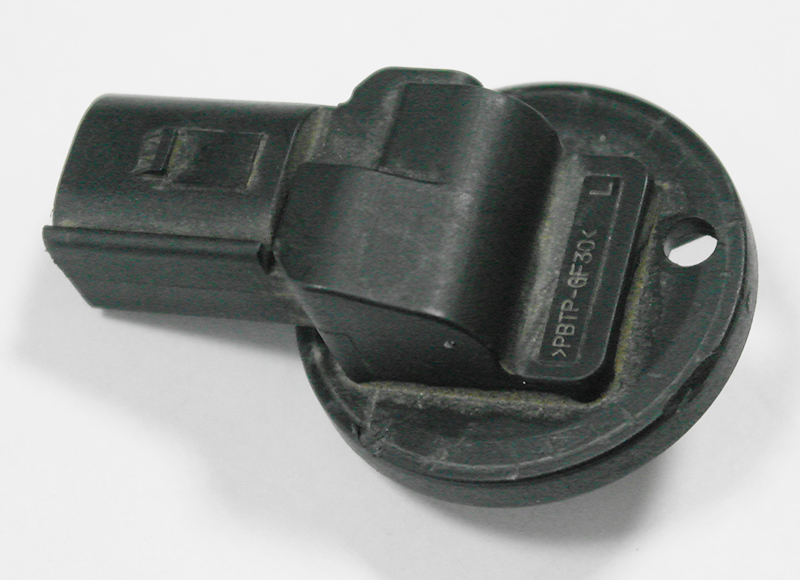

Использовал верхнюю, штатную контактную часть ЕГР.
Оголенные части проводников залил лаком :)

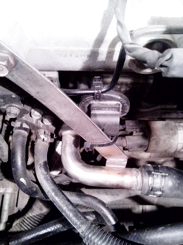

Да, еще, забыл сказать, что просверлил в корпусе отверстие на 5мм, для закрепления через него стяжкой к чему нибудь удобному под капотом (еще не смотрел куда) что бы не болталось ))
Место нашел вот такое. Теперь свобода, до стартера дотянуться, легко! :D
Если у кого будут вопросы по "кривой трубке с полосочкой" - то вот, сам техпроцесс
И контакты, к чему надо припаять резистор, плохо облуживаются. Ацетилсалициловая кислота (аспирин) в помощь, если паяльной кислоты нет под рукой.

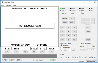

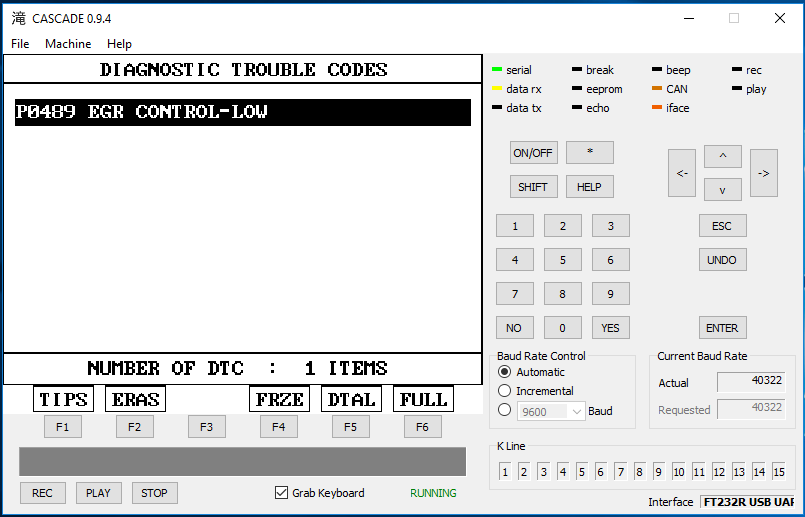

Данные по ошибке до установки (снятая фишка с ЕГР в связи с отсутствием самого клапана) "килоОмной приблуды"

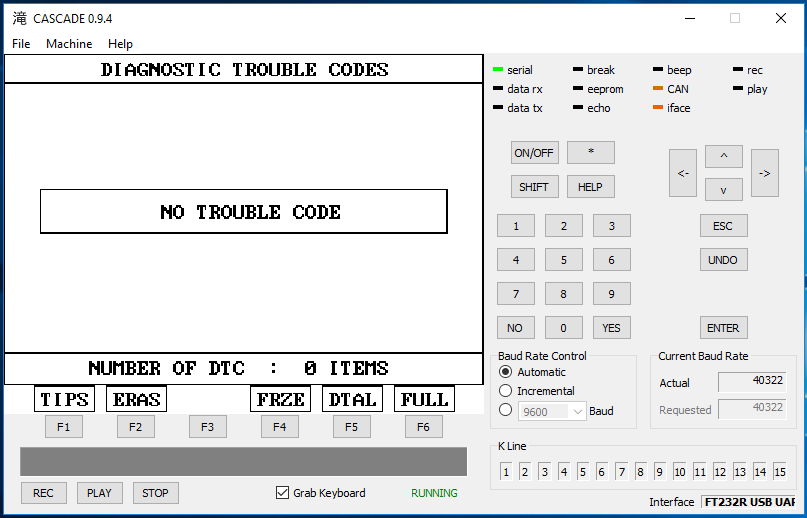

и спустя сутки, после установки
