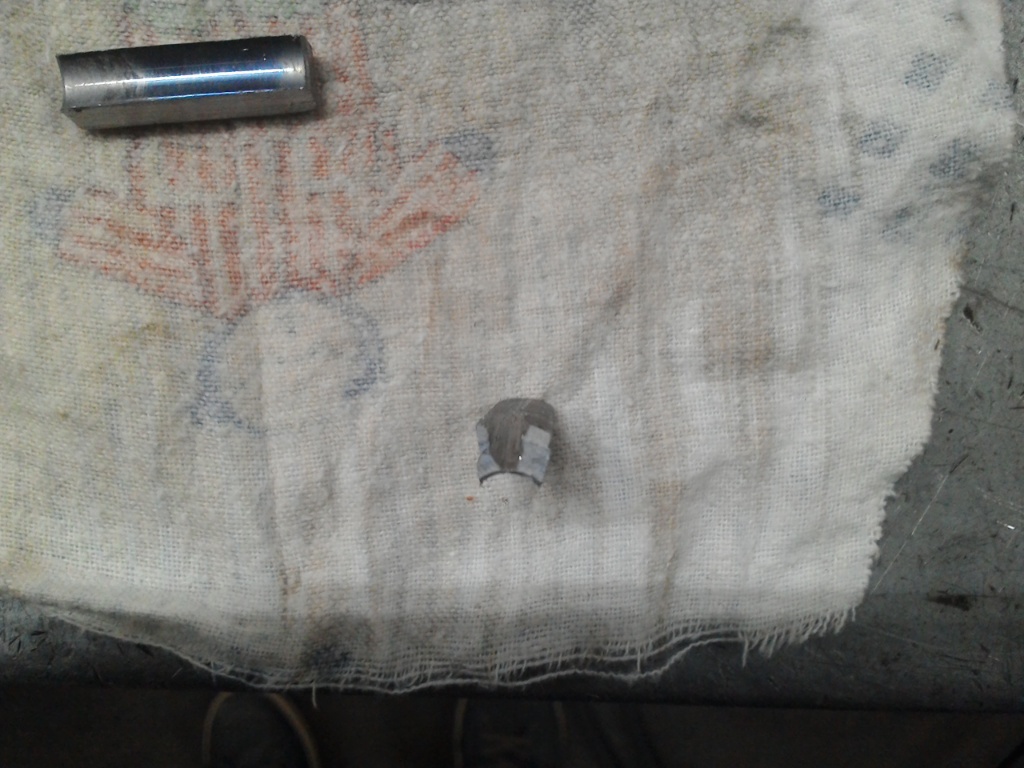

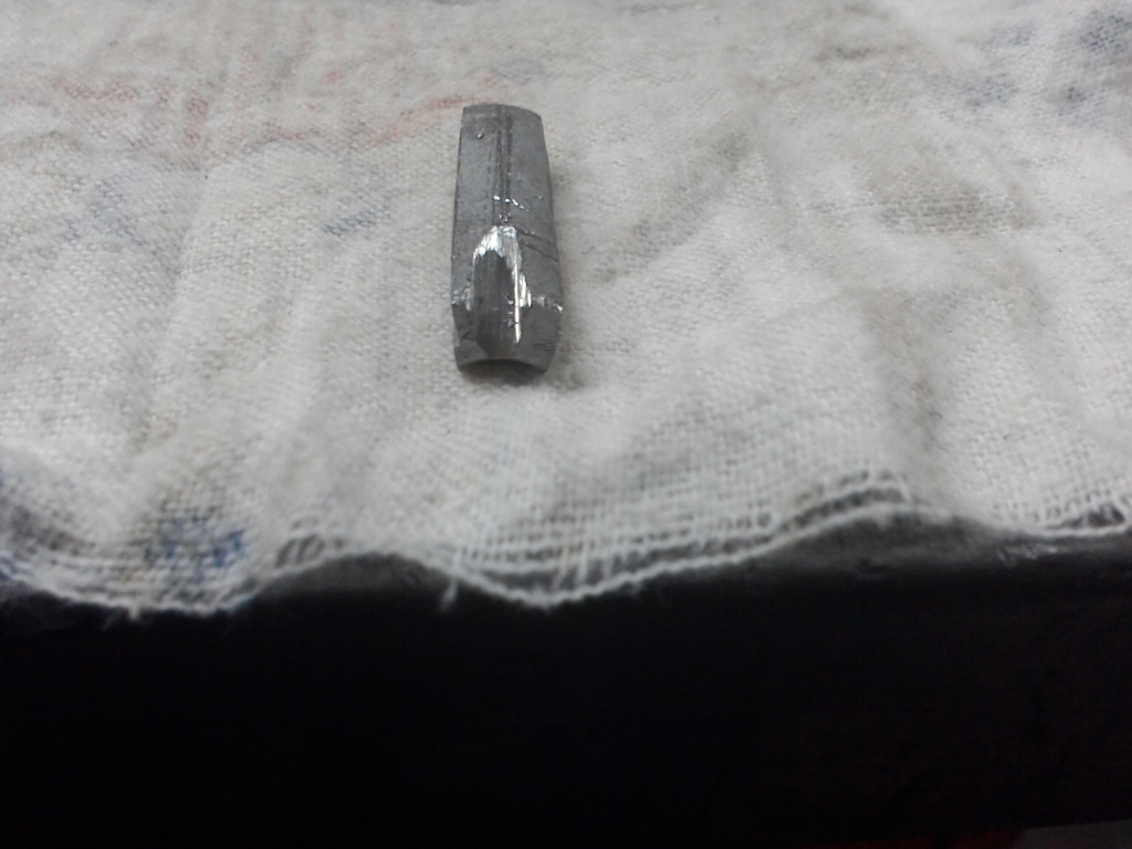

Рейка пропилена сегодня. Была опробована технология с использованием "болгарки" - не то! Рез получается грубый и неточный, даже если пилить предельно аккуратно. Кажется, что "болгаркой" будет быстрее, ан нет. В действительности ножовкой получается гораздо лучше.
В процессе:
Выпиленный фрагмент уха с болгарочным следом:
