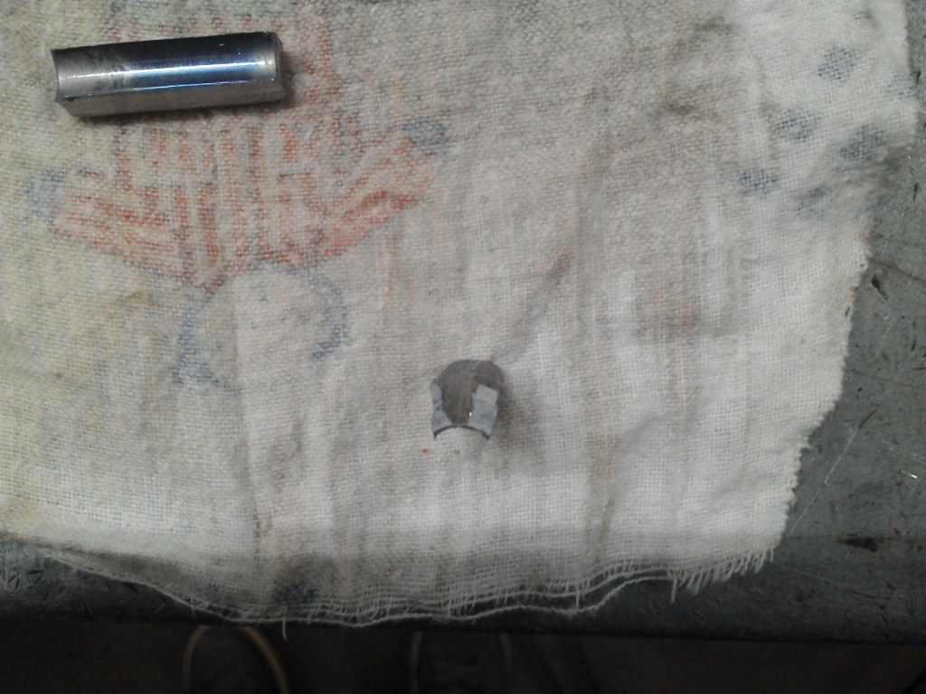

Рейка пропилена сегодня. Была опробована технология с использованием "болгарки" - не то! Рез получается грубый и неточный, даже если пилить предельно аккуратно. Кажется, что "болгаркой" будет быстрее, ан нет. В действительности ножовкой получается гораздо лучше.
В процессе:
Выпиленный фрагмент уха с болгарочным следом:

вот по этому и говорил что пилить надо полотном ;0
болгаркой пилить = это на отъе..сь , а это не по нашему :Yahoo!:
молодец что пропилил - теперь проблем с промывкой рейки И правильной заменой регулятора никаких не будет.
