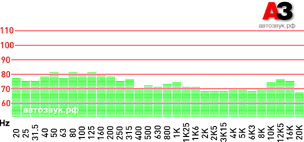

Вот, например, реальная АЧХ реальной системы
http://www.xn--80aeatqv1al.xn--p1ai/az/ ... er-jsw.htm

BlkDem писал(а):Вот, например, реальная АЧХ реальной системы
Ну это кстати вполне себе ровный график, по сравнению с тем что показывает тот парень, который поведал нам как сделать настроечный микрофон.

Gerych15 писал(а):Ну это кстати вполне себе ровный график
Выровненный - без горбов и ям. А так неравномерность АЧХ приличная.
