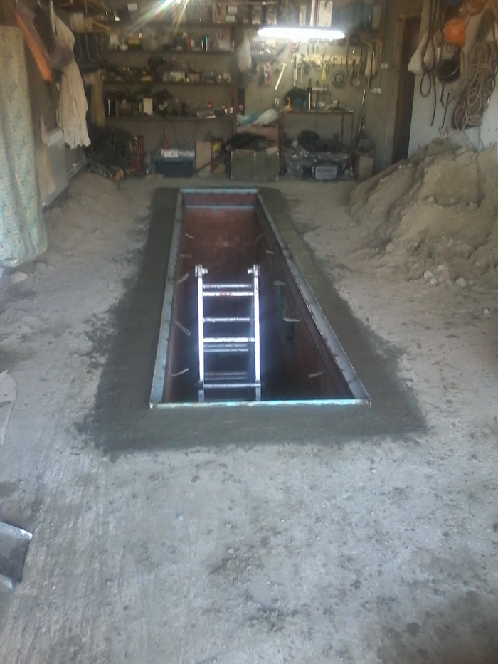

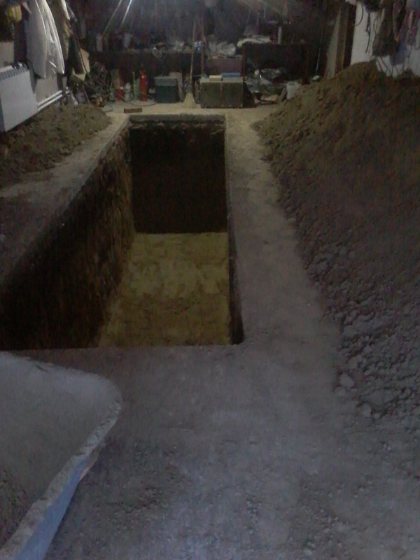

Одна была проблема - ямы в гараже нет ... Итак решил начать с ямы... Заказал из города спеца с бетонорезом и выпилили в полу 1,2х7м проём. У родственника на даче сторожем узбек молодой, с удовольствием ухватился за калым. Днём копаем, а вечерами я штудирую форум... Привезли кирпич, цемент, залили пол в яме, обложили кирпичом, сделали нишу, проложил свет, сварил сверху обрамление из 14 двутавра, утеплили наружную стену, залили вокруг ямы пол.... И с началом ледохода на Обском водохранилище 10 апреля загнал машину в гараж на яму!!!
