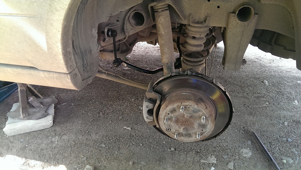

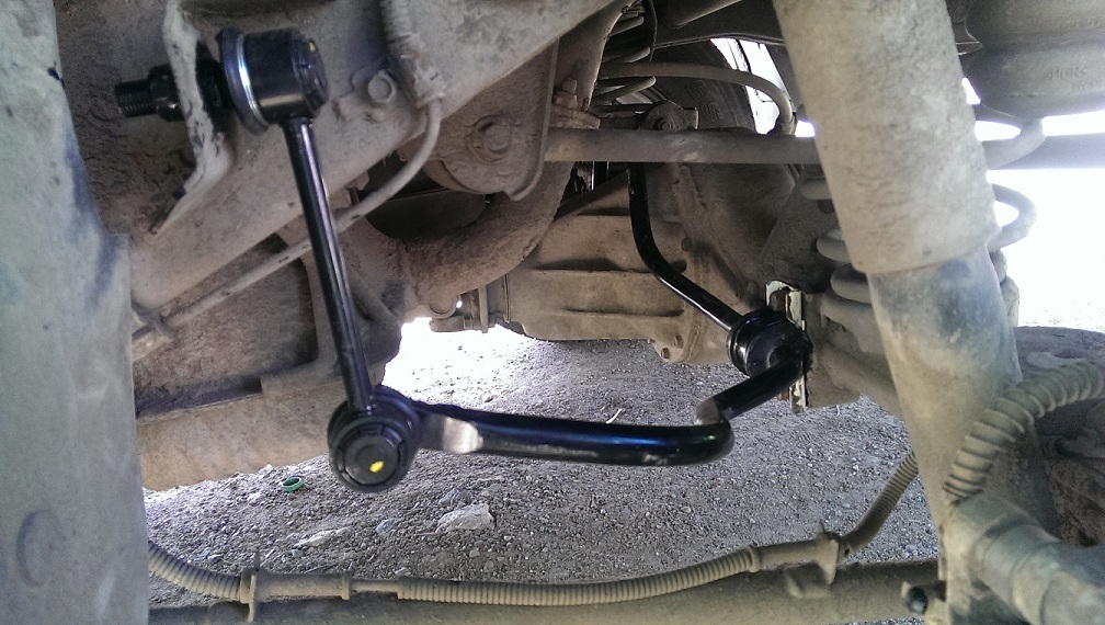

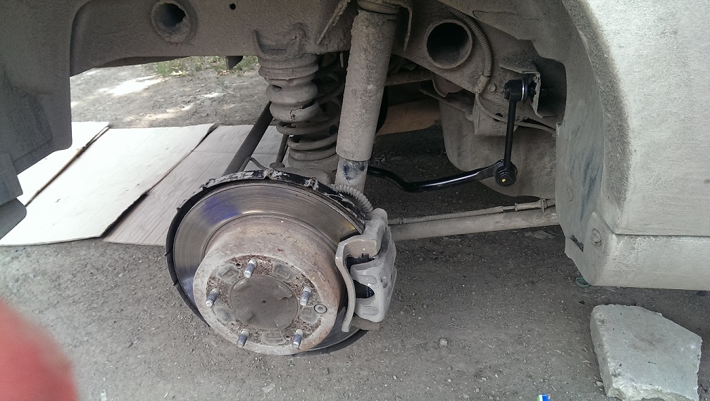

ВЕЛ писал(а): почему ты пошел по такому пути - в плане изготовления
пластин, покупки кроннштейнов. Я правильно понимаю, что весь этот кипеж сбыл связан с
разным диаметром прутка?
.ВЕЛ писал(а):Сначала на пруток надо "налить" полиэтилен от клеевого пистолета. Можно прямо
промфеном греть клеевой пруток, а затем греть сам предмет (в нашем случае стаб) до
равномерного растекания этого материала по поверхности прутка. Затем пауза, даем остыть.
Потом надеваем термотрубку и греем ее.
Nikolay0812 писал(а):Всё крайне просто,имхо и минимальный набор инструмента:болгарка,дрель и напильник.
Для меня вот это кипеж
