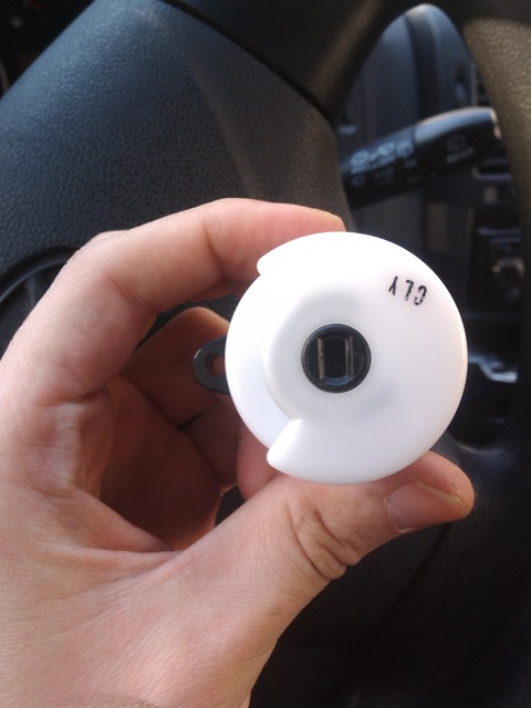

Сообщение Warpan » 25 янв 2016, 13:57
Появилась проблема со стартером, при повороте ключа зажигания слышно как стартер крутит, но без зацепления маховика. Приходится несколько раз ключом крутить пока не схватит и не заведется, иногда долго ждать приходится.
Но автозапуском с сигналки заводится практически сразу.
Первый симптом - вроде как бендикс накрывается, а вот при запуске через автозапуск говорят меняй контактные пары в замке зажигания.
Правда и если так номер контакной пары замка зажигания подскажите.
Warpan
Сообщения: 87
Зарегистрирован: 24 июн 2011, 06:10
Откуда: Байконур
Re: Иногда не крутит стартер
Сообщение batyapskov » 25 янв 2016, 22:59
Warpan писал(а): номер контакной пары замка зажигания подскажите.
93110 2D000 - лови :D
