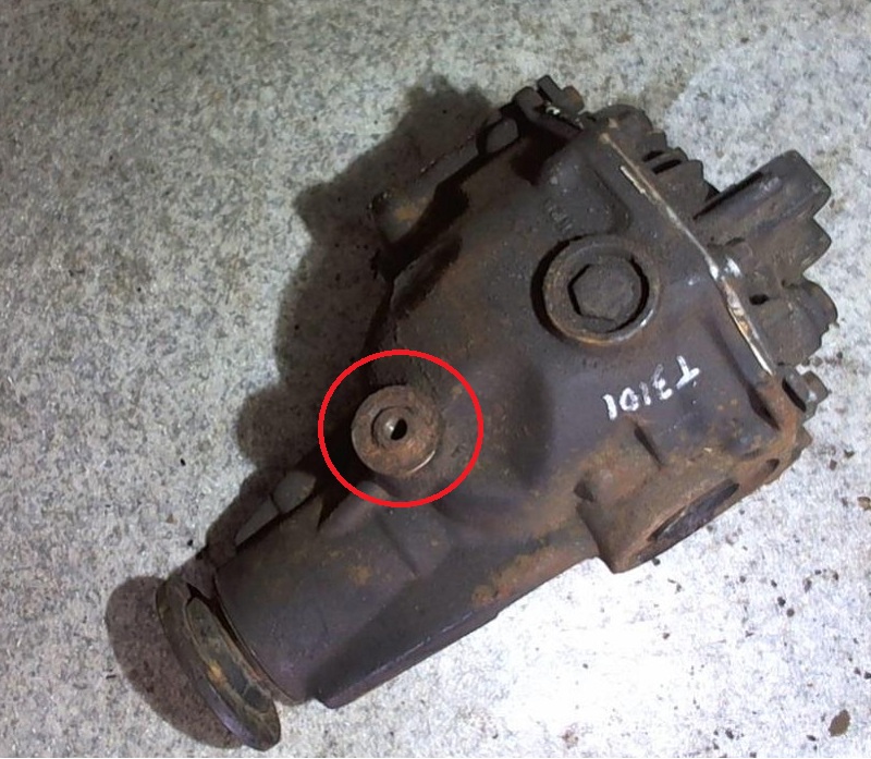

Доброго времени суток. Подскажите, как найти подушку на передний редуктор? Она находится под передним редуктором, крепится на болту к раме (снизу под редуктором). В магазине тоже не знают. На рисунке отметил где она крепится. Выручайте, а то из-за этого втулку на редукторе разбивает и вибрация на скорости

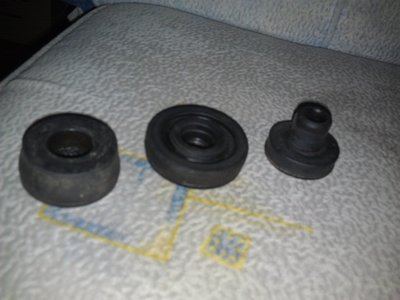

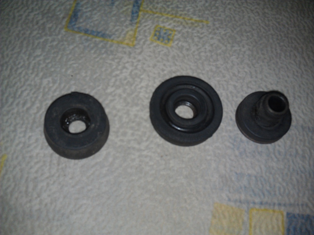

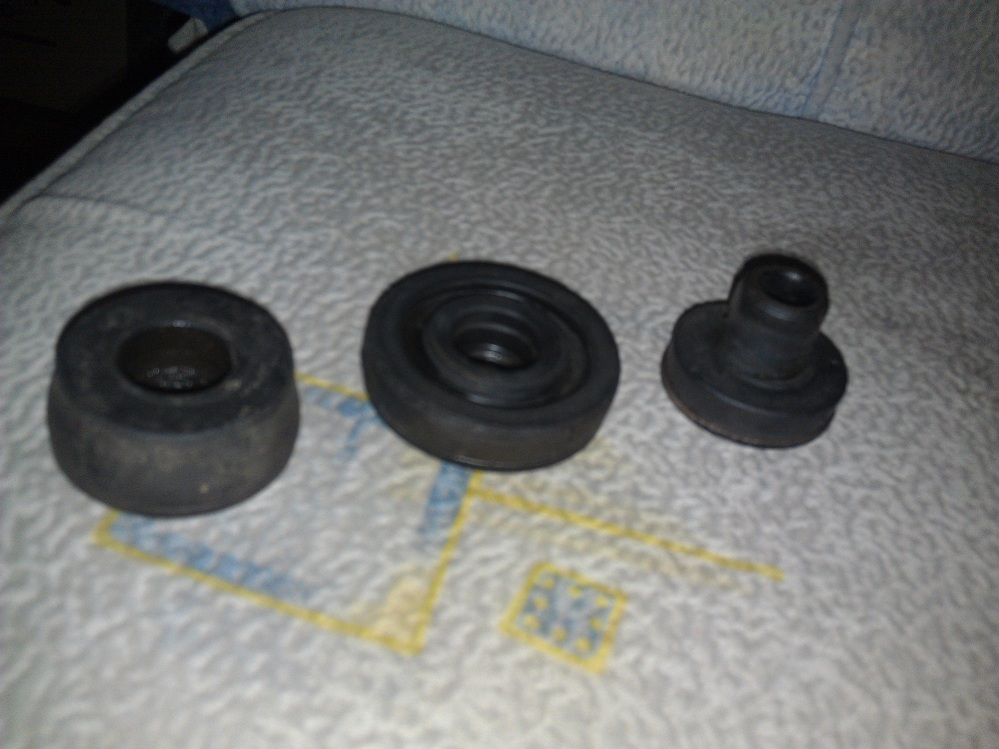

Снял редуктор, она состоит из трех деталей. На первой и второй есть номера (счет на фото слева направо) Номер на первой 218423E620, номер на второй 218423E520. Номер на третей нет, не знаю как посмотреть все это на схеме. Кто может, сделайте принтскрин, пожалуйста. Хочу сам посмотреть, да и порядок сборки тоже :D :D :D а то все рассыпалось и я не увидел как все стояло правильно.

Re: Подушку на передний редуктор, как найти?
Сообщение Absent » 01 ноя 2015, 18:15
Первая деталь - 16, вторая - 14, третья - 17.
Сообщение Alexandr_1982 » 01 ноя 2015, 18:57
Код детали под номером 17-"21842-3E630"
