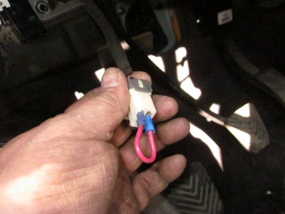

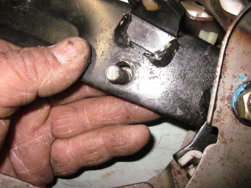

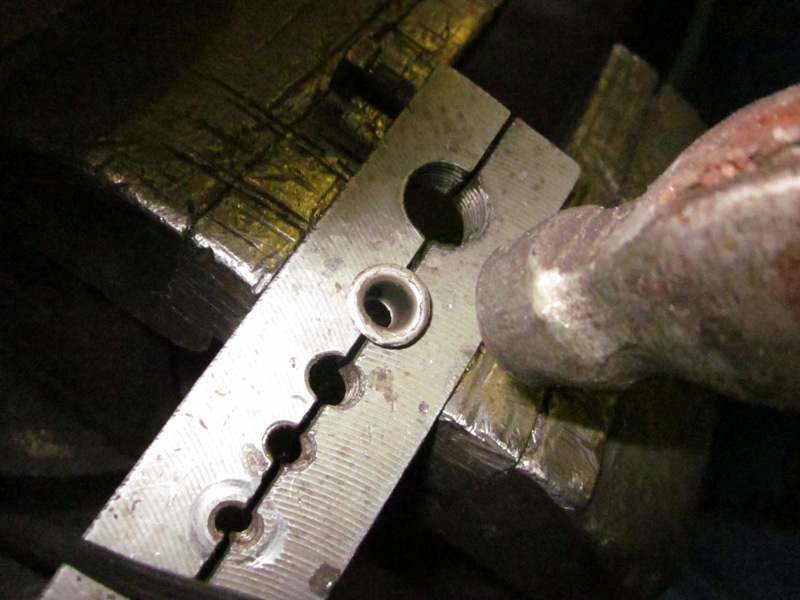

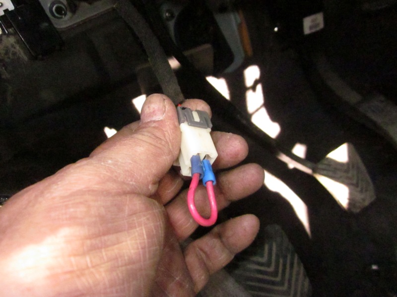

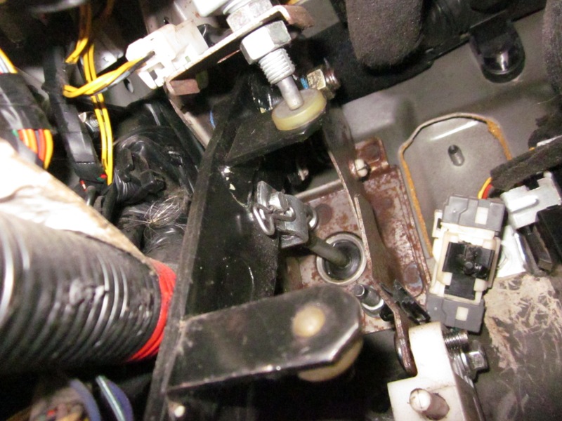

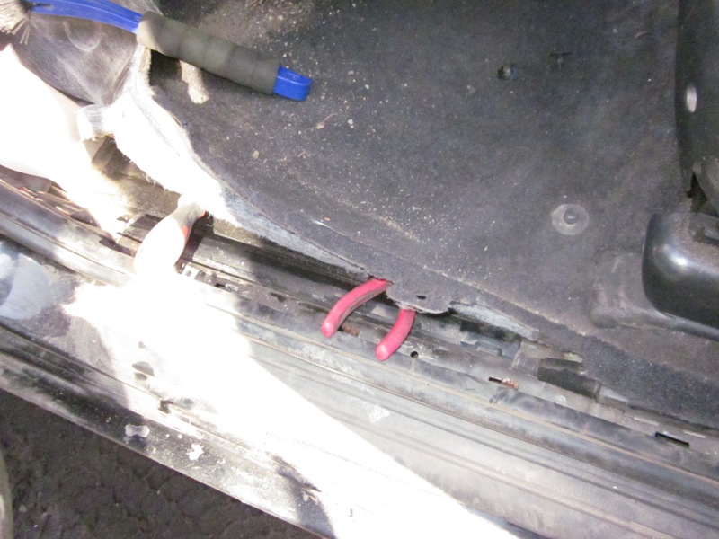

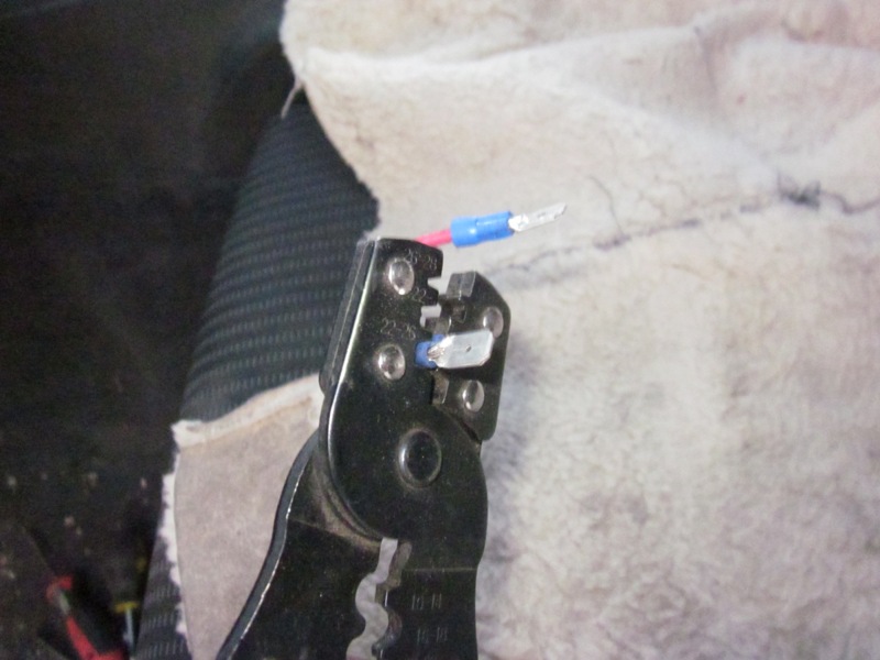

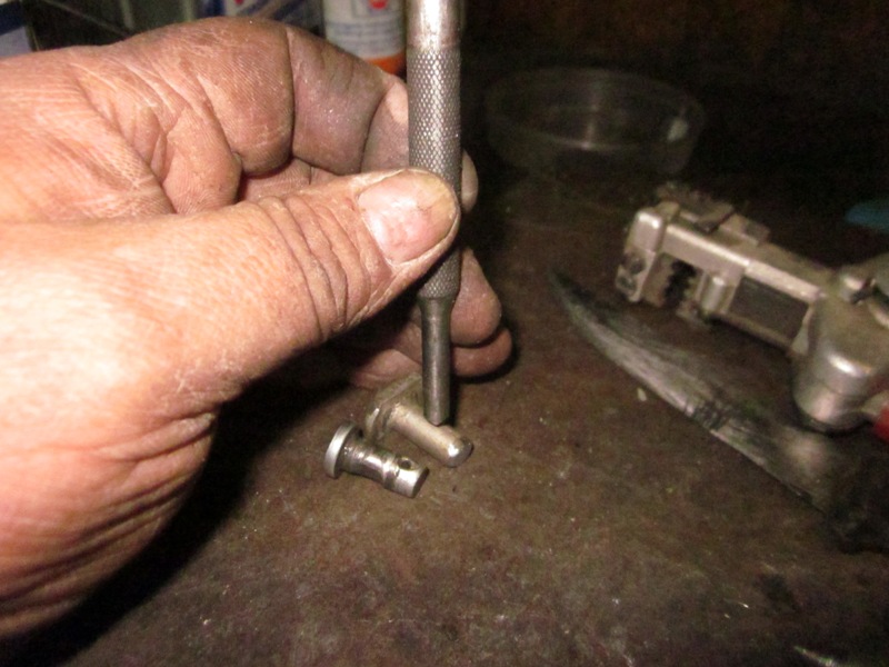

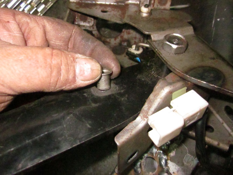

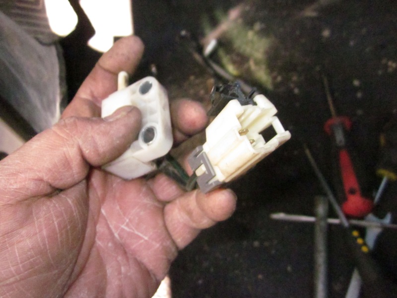

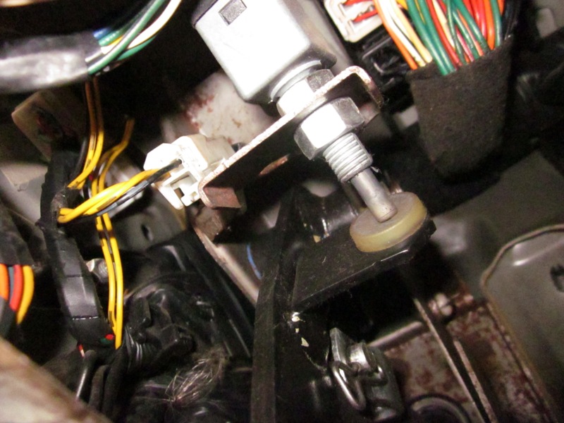

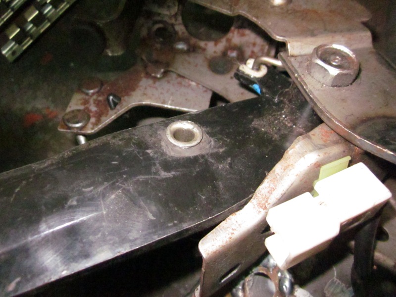

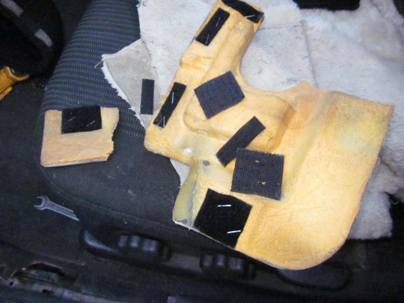

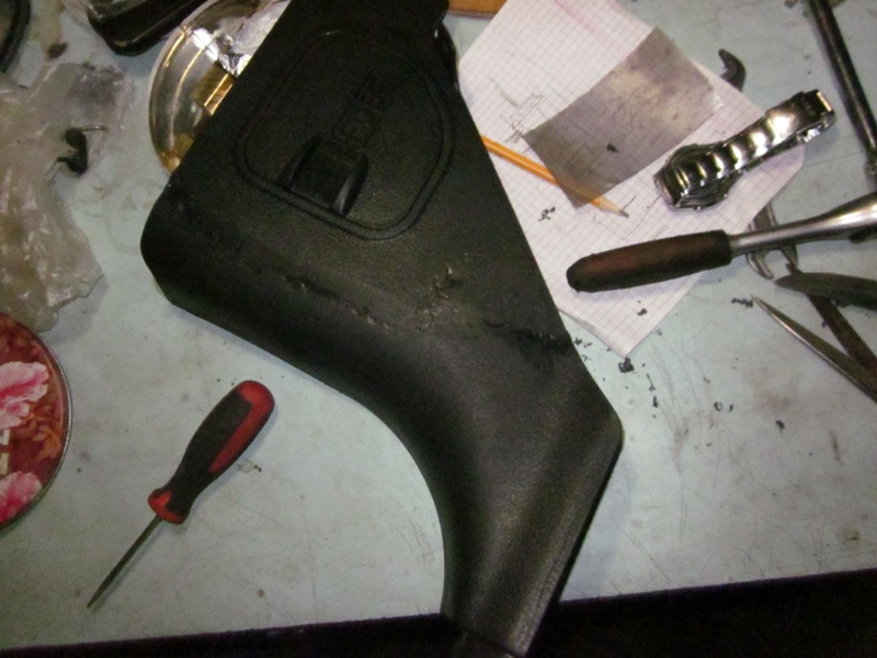

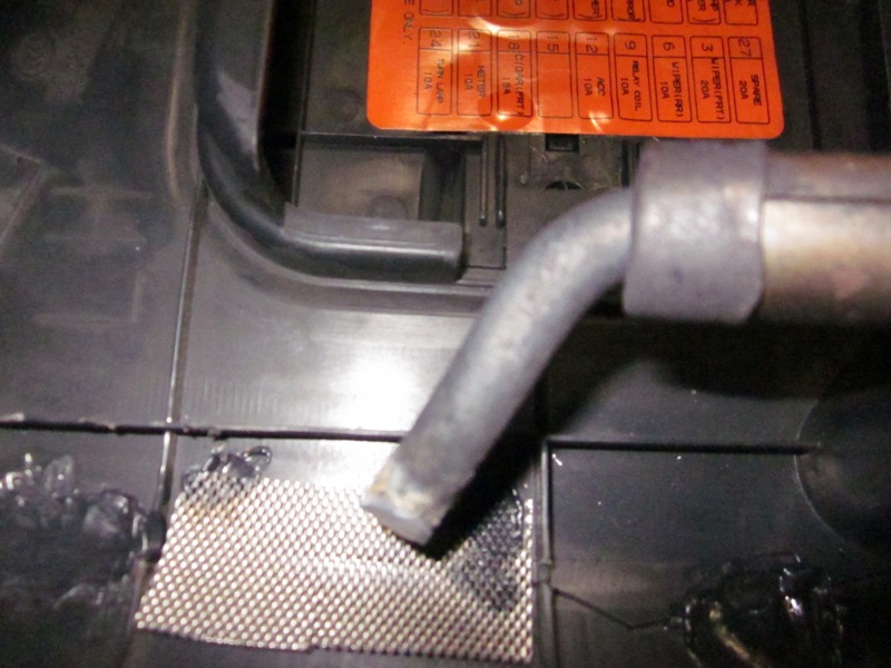

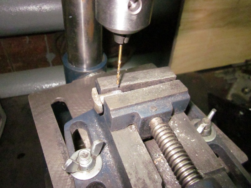

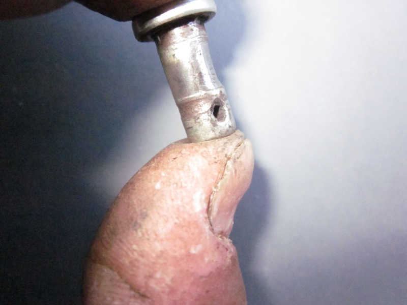

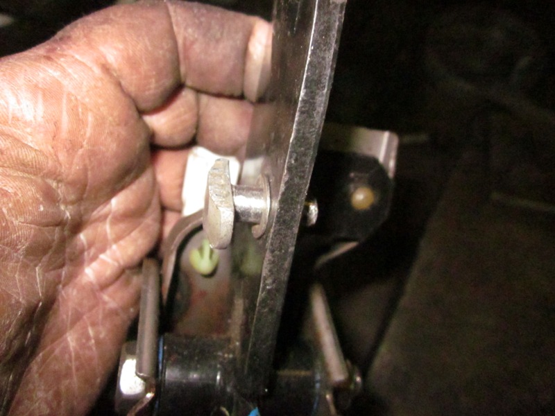

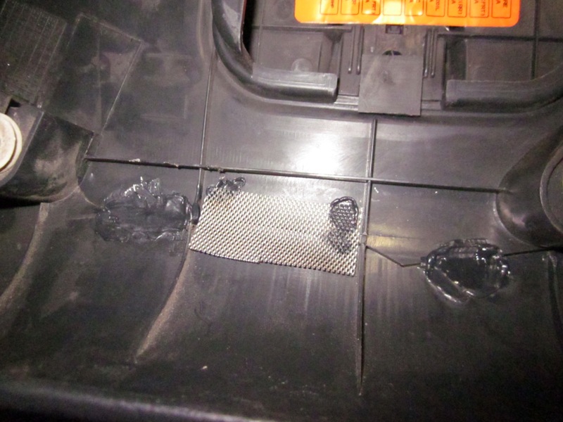

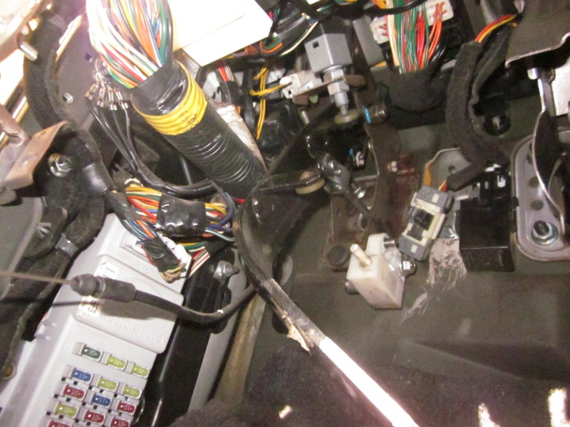

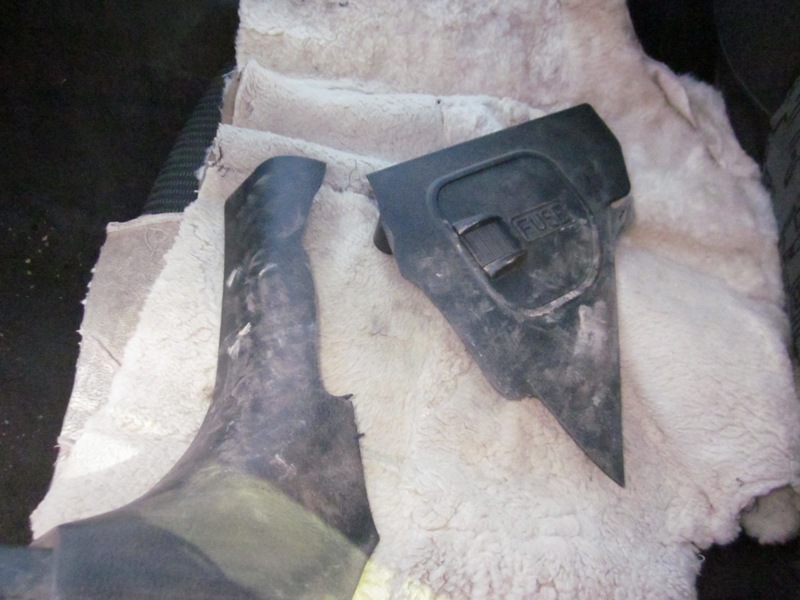

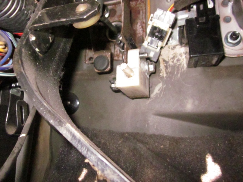

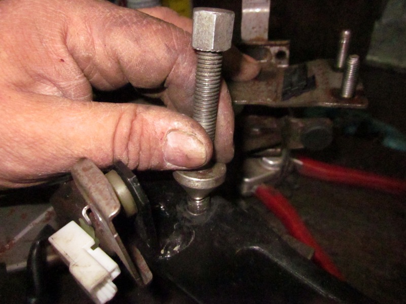

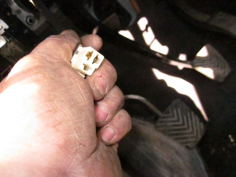

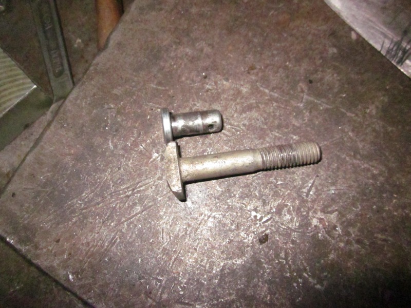

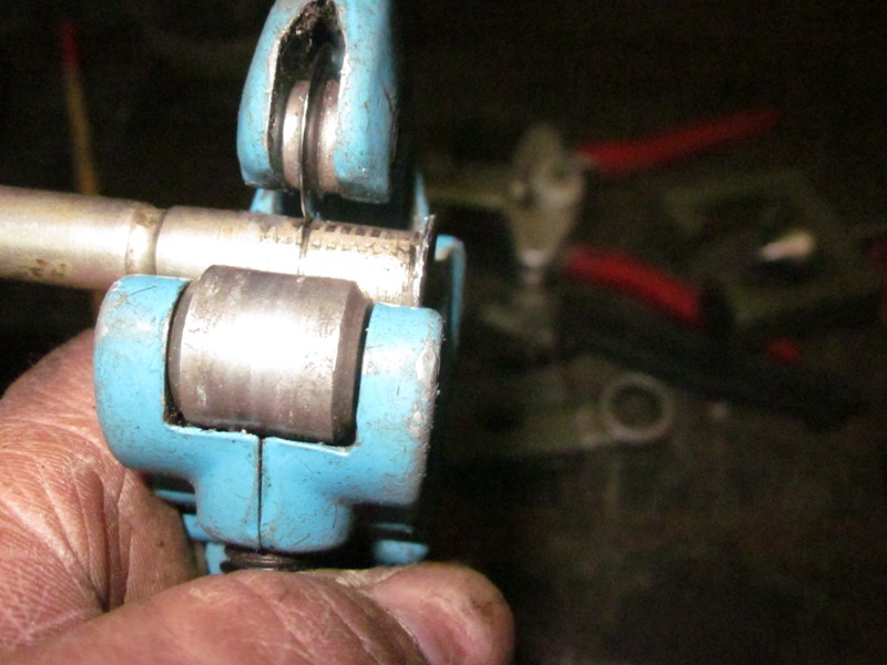

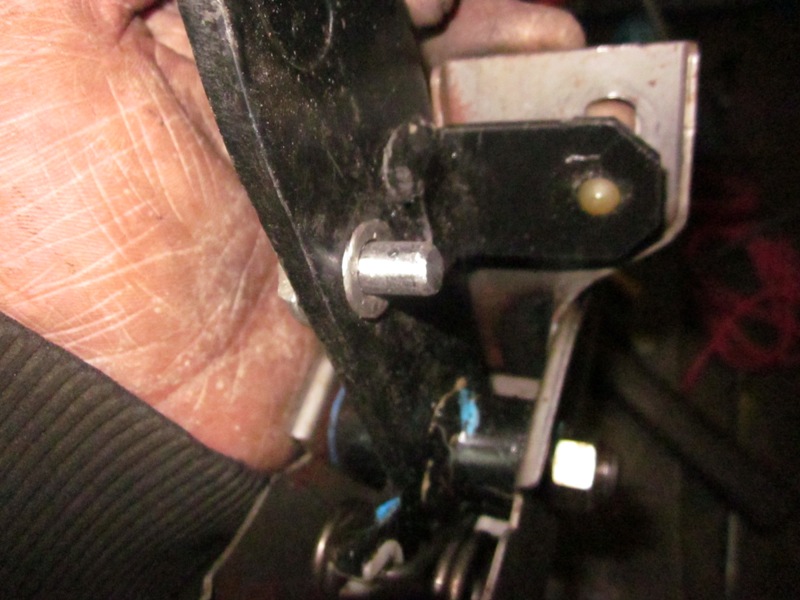

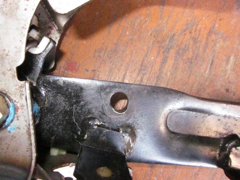

Сцепление включается нормально, но иногда как-то не так. То первая с трудом, то при переключении с треском. Решил разобраться. Сломана крышка, но это ладно. Цилиндр сцепления оказался не прикручен и болтался. Отверстие под серьгу штока разбито и штифт изношен. Восстановим. Заодно решил избавится от запуска двигателя при помощи педали сцепления. И вот фотоотчёт:
001 Влага под ковриком сушка
002 поломанная шумоизоляция и отклеенные крепления
003 сломанная крышка
004 клеим крышку.
005 клеим при помощи сеточки
006 склеенная крышка.
007 гайки крепления педали оказались не затянуты
008 верхний и нижний концевики педали сцепления.
009 верхний концевик
010 концевик включения стартёра
Добавлено через 7 минут 13 секунд:
011 концевик стартёра демонтированный
012 сюда надо поставить перемычку
013 делаем перемычку.
014 вставить перемычку в разъём концевика включения стартёра
014 разбитое отверстие в педали.
015 так разбито отврстие в педалие
016 истёртый штифт
Добавлено через 7 минут 20 секунд:
018 накернить
019 сверлим отверстие под стопор
020 сделаем воротник на футорке
021 обрежем в размер
022 вставим футорку
023 развальцовка
024 таким будет новое отверстие
025 новый штифт в новом отврстии.
026 штифт.
017 донор для нового штифта

Честь и хвала нашим Кулибиным! Но всё можно значительно упростить, если приобрести (через автодок, например)
4377937010 HYUNDAI/KIA Шплинт – 11 руб.
0072741023 HYUNDAI/KIA Втулка педали сцепления – 28 руб.
K9923208189 HYUNDAI/KIA Палец тяги педали сцепления – 33 руб.

Сообщение after » 08 май 2015, 20:36
AleksandrOK писал(а):... если приобрести...
...и ждать две недели...а потом повторить те-же телодвижения. Изготовление втулки и штифта заняло чуть более получаса. А всё остальное время в позе из Камасутры...доставал педаль и устанавливал на место. Две недели без машины...не моё.
