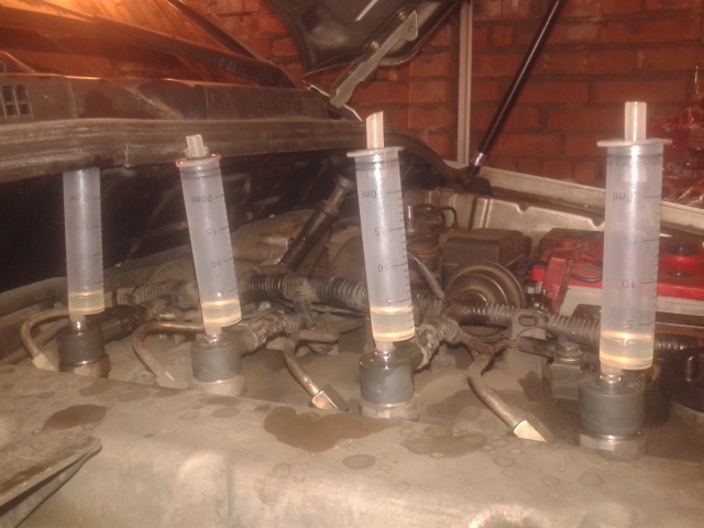

) Несколько раз сегодня пропадала тяга, выше 2000 не идет. ошибок нет никаких EML и мултитроникс , чек не горит. глушу сразу завожу все нормально, потом опять. может часа два не беспокоить.Бывает стоит на холостых, сажусь ехать а мощи то нет. Фильтра все новые, ДМРВ тоже чистил в этот период (1500км). ЕГР заглушен почти как 2 года. Жду прокладки форсунок. в выходные сделаю тест форсунок.

На этом кузове ДВС ушёл в разнос. Сегодня хочу вырезать банку сажевого, и снять промыть выхлопную керхером.
