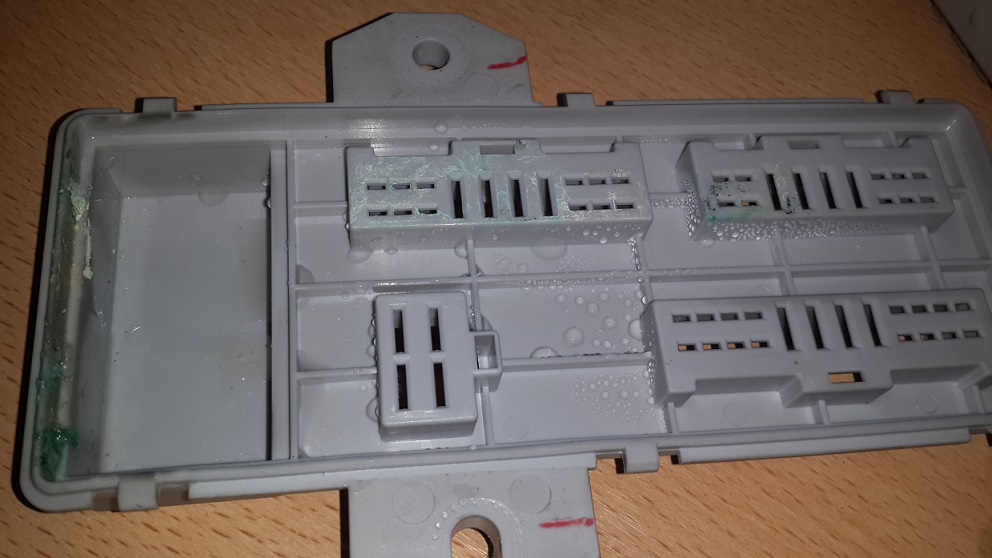

Когда снял блок и наклонил его в сторону, из него полилась вода (последствия нахождения воды в блоке видно на фото).
Вопросы по поиску других проблемных мест на время восстановления блока отпали (как выяснилось позже, отпали совсем).

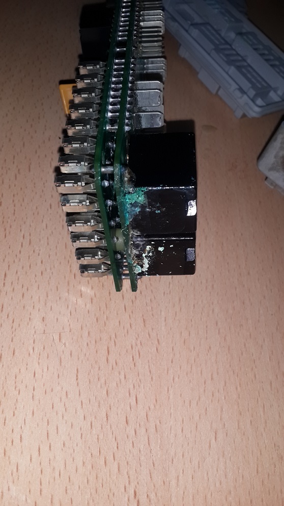

В моем случае все оказалось не столь плачевно как у других коллег, ничего не выгорело, только окислились дорожки на одной плате с двумя реле.
Так как окисел был сильный решил разобрать блок и почистить (благо небольшой опыт работы с паяльником есть).

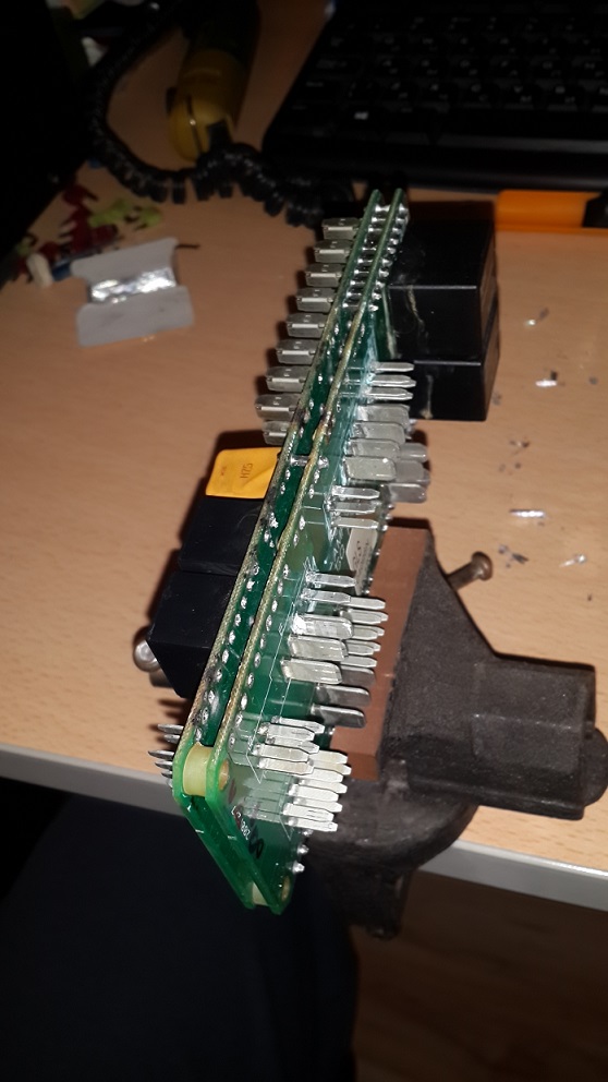

Самая большая сложность возникла именно в процессе разделения плат (разделить надо было, так как реле отпаиваются с внутренней стороны сборки).
Платы соединены 64 металлическими стойками, которые вставлены в упор в каждое отверстие и залиты припоем по самые уши.
Выдергивать их приходилось плоскогубцами после сильного нагрева (предварительно припой убирал отсосом иначе плоскогубцы бесполезны).
Нагревать аккуратно так как можно повредить дорожки на плате и сжечь реле (корпуса пластиковые и перегрева не терпят).

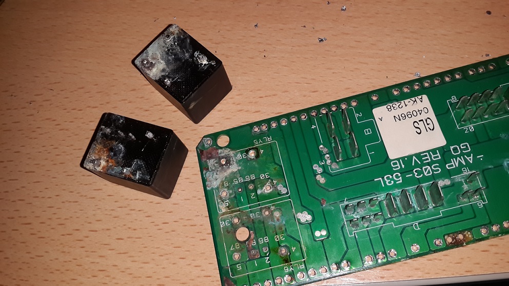

После распайки, отпаял оба реле, почистил дорожки и припаял все обратно.
Сборка оказалась легче, хоть и не без приключений, так как пришлось опять нагревать каждую стойку и под температурой вставлять в платы.
Для удобства при разборке оставлял по 2 стойки с каждой стороны в районе середины, что бы можно было зажать платы в тисках.

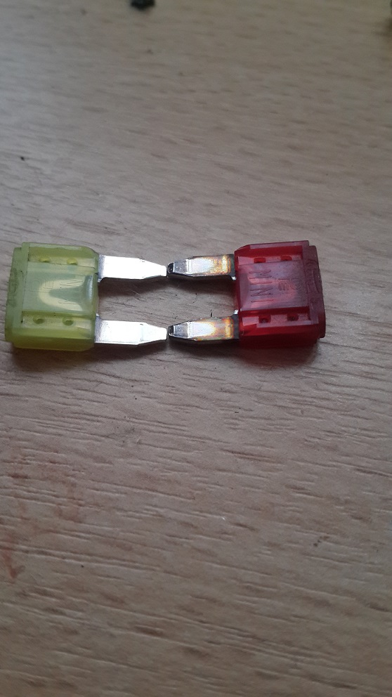

Предохранитель почищенный (слева) и вытащенный из блока (справа)

На всякий пожарный (пока не нашел от куда заливает вода) просверлил в корпусе блока с низу 6 отверстий для стока воды, в случае её появления снова.
У меня вода затекает по разъему D (очень хорошо видно на плате)
Как поставить изоляцию, пока не придумал, была мысль вырезать кусок пакета по размеру разъема и одеть на контакты,
типа сами контакты прорвут пакет и пакет прижмется плотно к контактам ну и не даст воде затекать. Но что то так и не сделал пока (правильнее найти причину появления воды и устранить её, так как в следующий раз может быть хуже).

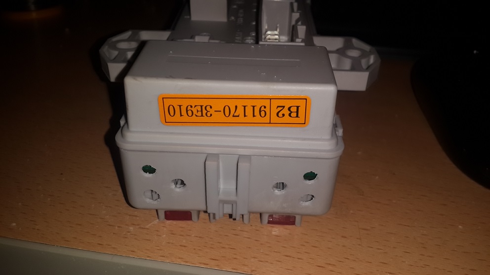

Стоимость блока на zzap вылезала от 6500 рублей.
Номер блока для дорестайла корейца 91170-3Е910 (по крайней мере такой у меня стоит)
Надеюсь никому не пригодится данный опыт, но если вдруг, то возможно проще будет искать причину описанных галлюцинаций в машине.
