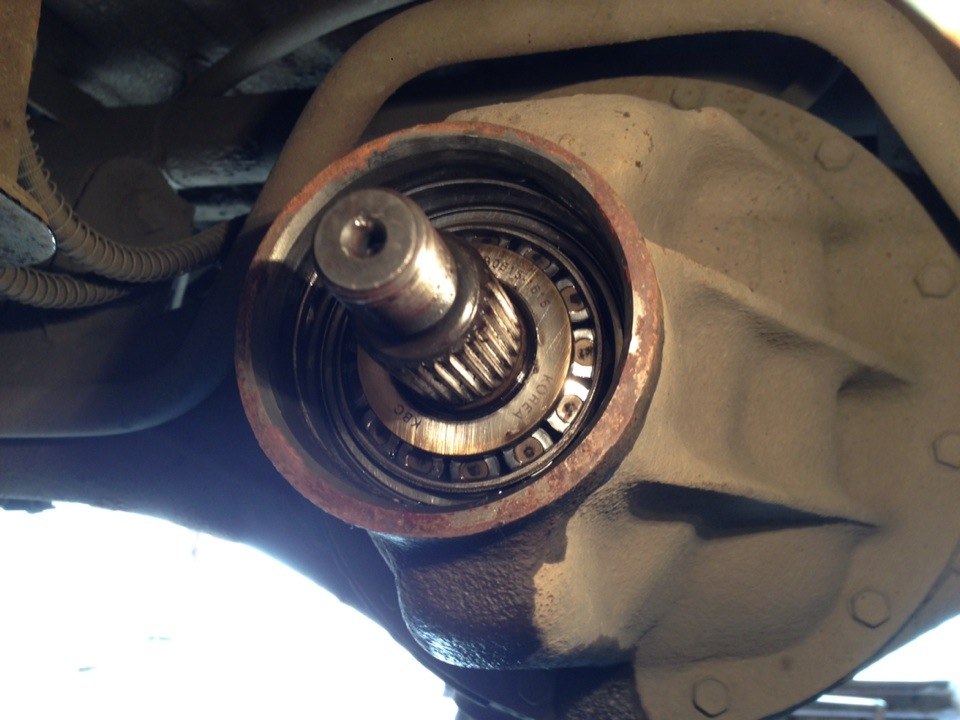

Сообщение diablo » 15 мар 2015, 20:24
Подскажите как его вытащить все же!? чем главное зацепиться и за что? побоялся вставляя между роликами что то тонкое вообще сломать и встать в гараже надолго. кто вытаскивал сам подскажите как вытащить не снимая редуктора и стоит ли заморачиваться, может сразу снимать? может кто посоветует хорошее место в москве кто мог бы перебрать редуктор что б не гудело, телефоны, явки пароли, поделитесь плз. сегодня увидел только вот что, достать с вала подшипник не смог.. непонятно что за съемник нужен даже..
diablo
Сообщения: 414
Зарегистрирован: 20 ноя 2014, 03:41
Благодарил (а): 20 раз.
Поблагодарили: 50 раз.

Re: Воет задний мост!
Сообщение diablo » 16 мар 2015, 01:32
РЕГИОН38 писал(а):diablo
13 стр. почитай, может и изменишь свой способ ремонта :D
спасибо, да самое интересное в теме на этой странице. я всю ее прочитал, в ней много воды конечно)
гайка хвостовика почему то слабо у меня была затянута. я ее затянул сегодня 200нм. поездил, чет мне показалось как будто вой стал меньше(знаю так всегда кажется когда хочется) и заехал я еще раз на яму и быстро отсоединил кардан от хвостовика. ослабить удалось ее моментом в 100нм. дотянул ее опять до талого. мой ключ хрустанул последний раз на 210 и дальше она докрутилась еще совсем немного градусов 30, после чего дальше и 300нм ее не двигали ни на каплю. короче затянул просто дальше некуда) стала ли гудеть меньше не знаю, т.к. не выдержал и поднакидался пивом и пошел домой пешком)
А с другом советовался, решили что вариант это к болту приварить U образный кусок электрода, болт на обратный молоток и выбить сначала подшипник, а дальше уже смотреть как быть дальше. больно уж не хочется вытаскивать всё и все потом регулировать, целый редуктор всборе как то думаю нецелесообразно брать. готов еще поебацо. как заточить съемник что б схватиться за обойму между роликов, не сломать его при съеме и не попасть сразу на разборку всего- не придумали. как думаете хорошая ли эта идея со сваркой?
еще подскажите если на вывешенном заднем мосту крутить одно колесо и другое крутится в ту же сторону это значит что у меня там дифф и блокировкой?
diablo
Сообщения: 414

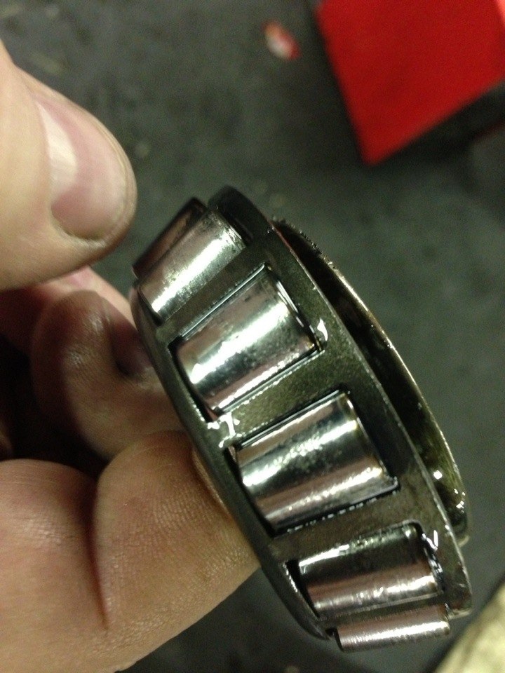

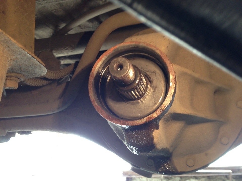

Сообщение diablo » 18 мар 2015, 21:39
вообщем решил проблему воя заднего редуктора пожалуй самым простым способом, а именно отдал в клубный сервис ТРИАВТО в медведково, где мне за три часа перебрали редуктор, поменяли два подшипника хвостовика. ну и наконец то мои мучения с воем закончены! на подшипнике внешнем были раковины, внутренний был боле менее. внешний хуже. все воя нет,теперь как новое авто) мой внешний подшипник+15т за все удовольствие вышло, вполне доволен!
