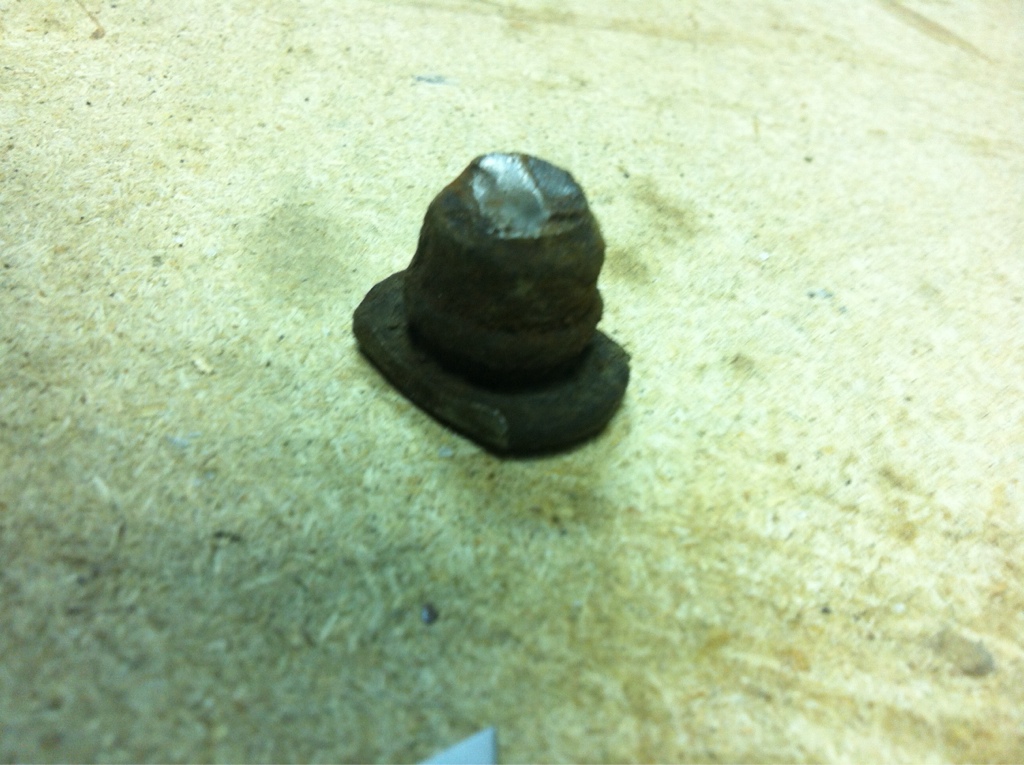

При замене, задних шпилек, и колодок ручника, обнаружилась проблема в виде закисшей, нижней направляющей заднего суппорта, ключем на 17 попытался расшатать и она вроде как пошла, но на самом деле обломалась, сюрприз к которому в 11 часов вечера я был не готов. Утром прихватив с собой на работу скобу, и нижнюю направляющюю со второго суппорта, занялся извлечением. По заверению коллег, при нагревании скобы горелкой, направляющая просто обязана вылететь со свистом, но. После нескольких попыток, с применением молотка и зубила она сидела на месте. Покупать суппорт в сборе не очень то хотелось, и я, взял дрель просверлив отверстие 4мм с обратной стороны скобы, выколоткой, еле еле выбил остатки направляйки. Далее вопрос, что делать с дыркой в скобе? Берется герметик, и когда все уже стоит на машине замазывается. Так неоднократно делали, клиентам, по их просьбе. Проверено, герметик не вываливается. У направляющей не такой большой рабочий ход, чтобы выдавить его.
Направляющюю поставил от авенсиса, предварительно доработав болгаркой и шкуркой была немного длиннее, по диаметру 1в1. До того как приедут пыльники, и родная направляющая ездить можно.
Ну и вывод сам собой напрашивается. Хотя бы пару раз в год набивать туда смазку, и смотреть на целостность пыльники.

Сергей564 писал(а): Далее вопрос, что делать с дыркой в скобе?
Берешь метчик и нарезаешь резьбу под тавотницу для смазки, или просто вкручиваешь туда болт.
