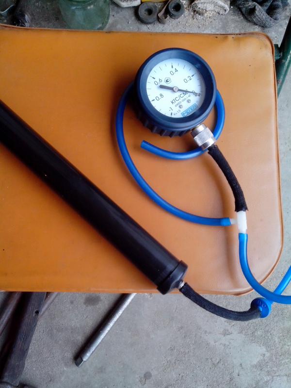

Не, как положено, на 0,5 мм меньше. Настраивал вакуумметром, самодельным.

Да, что-же я своим вакуумметром не похвастался :) .
