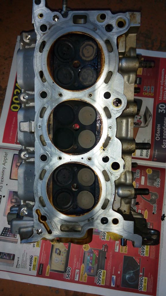

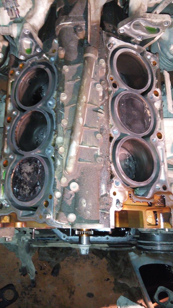

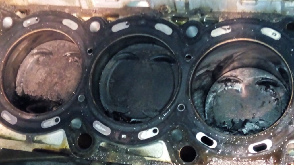

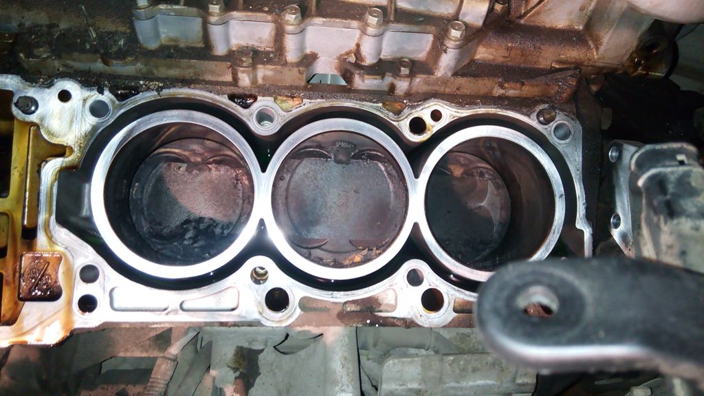

Сообщение Bulbash86 » 02 июн 2015, 22:10
Всем привет. Давненько я здесь не писал)))) В общем ситуация следующего характера, (немного предыстории) когда то в 2013, я менял цепи, просил тогда моториста, проверь компрессию, не проверил сказал что все в норме. Тогда еще говорил с ним о том что надо отрегулировать клапана....

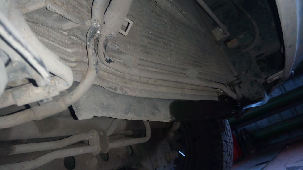

Ну в общем пришла весна 2015го, мне все не давала покоя не стабильная работа ДВС, а началось все с того что я пять раз снимал радиатор (теперь снимаю его за 15 мин) основной, постоянно тек , его делаем (ну жаба давит меня 15 тысяч отдавать), а он течет, в итоге проверяем откуда то картерные прорываются в ОЖ, радиатор слабое место (постоянно тек в местах ремонта и вокруг их), несколько манипуляций с крышкой радиатора и избыточного давления не создается.
Ну потом труба перебегала по дороге, а мне это не понравилось. Результат понятен, броня в рихтовку, 2 радиатора под замену, Радиатор АКПП, Радиатор ОЖ основной. :oops: :oops: :oops: :oops:
Ну думаю раз такая пьянка проверю компрессию, Итог таков Смотрим на ДВС со стороны моськи, Правая голова 11 очков все три горшка, Левая два горшка по 9 очков, один 8 очков. :cry: :cry: :cry:
Разбираю ДВС, (сразу промерил клапана) теперь жду табличку от моториста чтоб заказать стаканчики :D :D , ну в общем дальше фото.
Добавлено через 7 минут 55 секунд:
Пробег в принципе не большой, 125000, но вот видимо предыдущие хозяева как бы не сильно любили авто, вот собственно и результат, теперь надо вытаскивать поршневую, как видно по фото нагар там на поршнях не детский, вот собственно и результат по обжорству маслянному. Ну в общем я малость в шоке от такого, клапана тоже как бы не совсем в лучшем виде, еще их не вытаскивал из головок, токарь проверил прилегающую поверхность, изменения около 5 соток, не так уж и много но шлифовать придется.....
С колпачками я определился что да как, а вот теперь вопрос по валу и кольцам поршневым, да еще блок бы не пришлось точить, ну в общем я пока не совсем счастлив таким делам.....
Жду коментарии ваши друзья, ГУБКИН ТЫ ГДЕ :lol: :lol: :lol: :lol: :lol: ( это он мне накаркал что разберу ДВС еще раз) ой я это в слух сказал..... :ROFL:

Вот такая вот гадость труба

Сообщение Gubkin » 03 июн 2015, 13:21
Bulbash86 писал(а):Жду коментарии ваши друзья
Как у тебя авто вообще ездило с такими поршнями ))
там видимо последние 50 тыс.км антифриз ведрами уходил, картерные дикие были и масло в выхлопную кидало. Ты этого не замечал ? ))

Сообщение serglt » 03 июн 2015, 14:44
Еслиб антифриз шел через горшки, то поршня и головка блястели как у кота яички, а тут просто масложер, это нормально еще.

Сообщение Bulbash86 » 04 июн 2015, 05:44
И тебе привет Gubkin :Yahoo!: , Ничего собственно ведерного не было. Да масла от замены до замены литра три лопала,но в выхлоп только сажа выходила и то при резком поддатии на педаль и то на скорости и при переходе с 3 на 4, ну не спорю картерные были но не кретичные, появились после этой зимы. serglt прав, если б антифриз шел через горшки там бы все вымыто было так что на заводе бы удивились. :ROFL: ,
Дальнейший осмотр показал, что впускные клапана не прогорели, но не "держат", и я уже говорил что головки имеют переход в 5 соток, посмотрели на цилиндры там видна хонингование, но все же моторист привезет нутромер и мы проверим элипс, :shock: вот если вдруг там будет косяк, то расточка и замена поршневой (во блин попадалово :shock: :shock: :shock: :shock: )честно не горю желанием, да и денег нет..... в общем предыдущие хозяева постарались для меня, за что им человеческое "спасибо"...........
К стати кто нить вкладыши заказывал? и кольца? меня такой вопрос интересует, если с кольцами понятно что там можно все по вину пробить, то по вкладышам мне интересно можно ли их по вину заказать или там все таки несколько видов идет и без снятия вала не стоит рисковать заказывать?

Сообщение Bulbash86 » 13 июн 2015, 20:37
В общем пообщавшись с мотористами решили не трогать блок вообще. :ROFL: Проверил на элипс все ровно, нутромер показал одну сотку, моторист говорит нечего там вообще делать!!! ремонтирую головы меняю все прокладки, и собираю обратно, нечего мешать организму работать :D :D :D :D :D :D Единственный вопрос что с клапанами делать, поменять или притереть??? :Search: Вроде как замены не требуют, а я все же думаю...... Вот только какого х...а на раздатке и КПП масло... Ладно другая тема....
