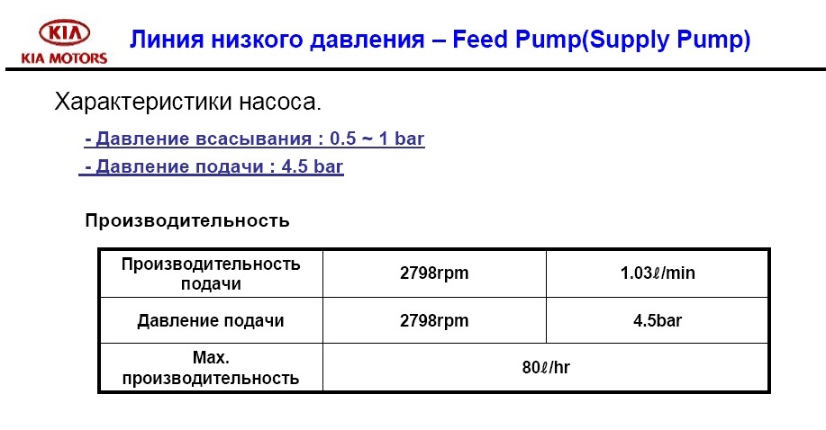

Vladimir74 писал(а):.., уже всё перетрёс от бака до фильтра и получается с фильтра на тнвд воздух частично прёт думал проблема у меня одного как оказалось она у всех, проводили опыты на двух сорентах дористаил. Спецом от фильтра до тнвд ставили прозрачный шланг и смотрели а если поставить в бак ещё обратный топливный клапан образца как на фото то создав дополнительное сопротивление ещё больше воздуха начинает идти на тнвд с топливного фильтра...

Давсё это проделано уже с прозрачными шлангами и с бутлей вместо бака один чёрт с ТФ на ТНВД идёт воздух хоть и шланги по пол метра что обратка что входной а вот установив элктрически дополнительный насос подкачки до ТФ воздух исчезает полностью.Проверяли на насосе Pierburg 7.21440.51.0 c рабочим давление в 0,1 bar.

drive64 писал(а):эти насосы постоянно качают и создают избыточное давление и из за этого трубки, соединения и т.д. начинают потеть и не дай бог лопаются
