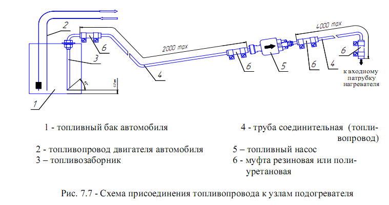

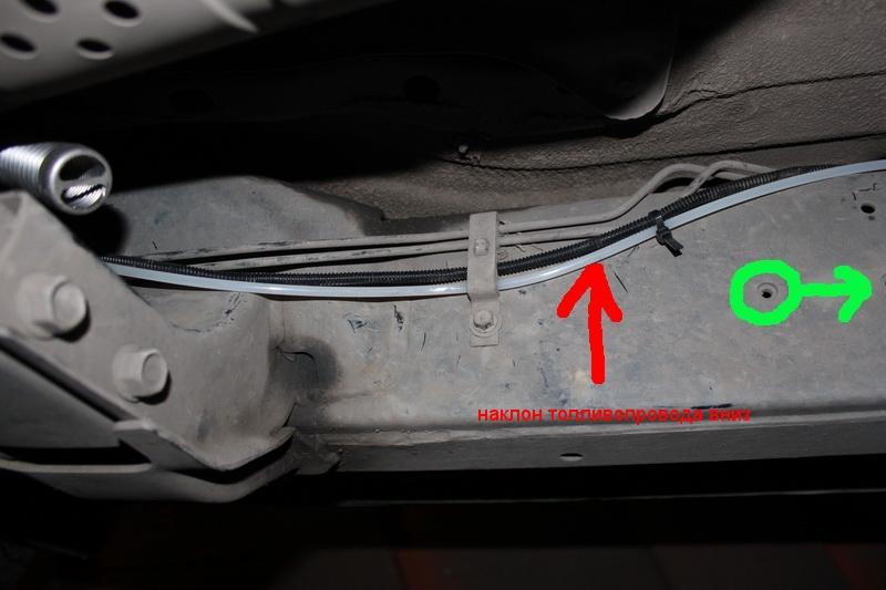

Уже у нескольких видел установку топливного насоса у верхней кромки рамы, но как быть с рекомендациями производителя?
"7.2.7.1. Забор топлива с помощью топливозаборника.
Топливозаборник монтируется в топливный бак согласно рис.7.6 а). Установку специальной шайбы с топливозаборником в отверстие бака производить согласно рис 7.6 б). Для более надежной герметизации соединения бака с топливозаборником, на резьбовую поверхность топливозаборника, необходимо нанести бензостойкий герметик тип «Пентэласт – 1161 – автогерметик». При монтаже топливопровода от топливозаборника до нагревателя необходимо руководствоваться рис. 7.7. Топливопровод, идущий от топливного насоса к нагревателю, следует прокладывать без наклона вниз. "
На следующем фото видно противоречие рекомендациям производителя.
Сам закрепил топливный насос с внутренней стороны рамы в отверстие находящееся справа от обведенного зеленым (нет на фото).
Сразу предвижу ответы типа "Не парься, у меня и так замечательно работает.." и т.п.
Дело как говорится хозяйское, я просто хотел обратить ваше внимание на данный факт.

Без наклона вниз, это имеется в виду общее положение, а не на промежуточных участках.
Т.е. что бы конец топлвопровода приходящий на Бинар небыл ниже насоса. Это для того, что бы топливо самотеком не текло. По аналогии со шлангом, когда топливо перекачиваешь, засосал в шланг, опустил его конец ниже уровня топлива в емкости, и оно самотеком перетекает.

Re: Предпусковые подогреватели "Бинар"
Сообщение Axel » 13 дек 2011, 10:23
Тогда понятно. Просто меня смутила картинка в инструкции: до насоса есть наклон вниз, а после нет.
Ну тогда все ОК!

Сообщение rain_day » 13 дек 2011, 12:38
Axel
Я при установке тоже на этот пункт обратил внимание, но решил также, как runner_Perm.
Если прям совсем без наклонов вниз, это надо насос ниже опускать, а мне показалось это не очень удачным решением, т.к. бывает и по снегу глубокому побуксуешь и по грязи. Решил если будет барахлить - переставлю. Это лучше, чем оторву :)
