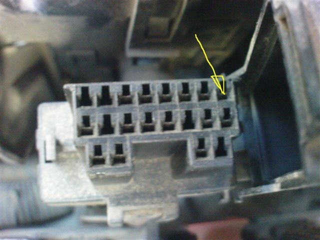

Alexandr писал(а):
bfill писал(а): задний правый контакт подкапотного диагностического разъема.
Который из них : http://www.ardio.ru/kia.php?dlc=1#dlc1
Прозванивается этот (см. фото)
