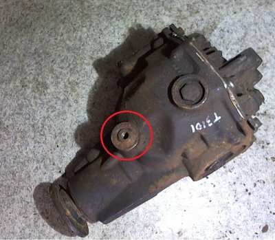

Сообщение temkin-87 » 27 окт 2015, 17:48
Доброго времени суток. Подскажите, как найти подушку на передний редуктор? Она находится под передним редуктором, крепится на болту к раме (снизу под редуктором). В магазине тоже не знают. На рисунке отметил где она крепится. Выручайте, а то из-за этого втулку на редукторе разбивает и вибрация на скорости

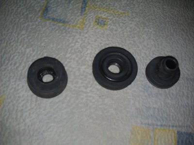

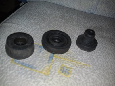

Сообщение temkin-87 » 01 ноя 2015, 17:30
Снял редуктор, она состоит из трех деталей. На первой и второй есть номера (счет на фото слева направо) Номер на первой 218423E620, номер на второй 218423E520. Номер на третей нет, не знаю как посмотреть все это на схеме. Кто может, сделайте принтскрин, пожалуйста. Хочу сам посмотреть, да и порядок сборки тоже :D :D :D а то все рассыпалось и я не увидел как все стояло правильно.

Re: Подушку на передний редуктор, как найти?
Сообщение Alexandr_1982 » 01 ноя 2015, 18:13
http://www.elcats.ru/CImage.ashx?Path=% ... &Width=500
Вот, что выдал элькатс по твоим номерам.
Сообщение Absent » 01 ноя 2015, 18:15
Первая деталь - 16, вторая - 14, третья - 17.
Сообщение temkin-87 » 01 ноя 2015, 18:51
Absent писал(а):третья - 17
А номерок не подскажешь??
Сообщение Alexandr_1982 » 01 ноя 2015, 18:57
Код детали под номером 17-"21842-3E630"
