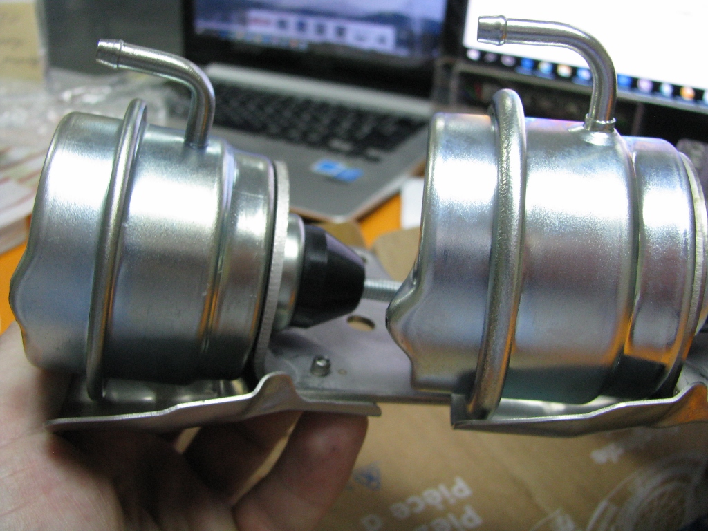

Пришли турбина и актуатор с глобал авто.
Если честно, я в шоке, насколько сильно отличаются оригинальный актуатор, что прикручен к турбине и тот, что продается как "Актуатор BorgWarner".
Оригинальный актуатор, который идет на турбине и тот, который продан отдельно (далее - «другой»), как оригинальный «BorgWarner» имеют следующие отличия:
1. На «другом» актуаторе нет маркировки.
2. Качество изготовление «другого» актоатора заметно ниже: сплошные заусенцы на штампах, криво приклепан козырек.
3. Совсем по иному сделана развальцовка крышки актуатора.
4. Трубка для подачи вакуума у «другого» актуатора также заварена по другому (имеет другою форму место сварки). Более того, её загиб сделан абсолютно не так ровно, как оригинальном.
5. Вырубка прессом основной пластины, которой крепится актуатор к турбине вообще сделана с обратной стороны (если оригинальный вырубается от надписи SHIWADA, то «другой» с точность до наоборот).
Проще говоря, они не имеют ни одной одинаковой детали!
Что-то мне это совсем не нравится! Коллеги, подскажите, что за х...ню мне продали под видом оригинала?
Фотки ниже.
развальцовка крышки актуатора сделана по-разному, справа - оригинальный

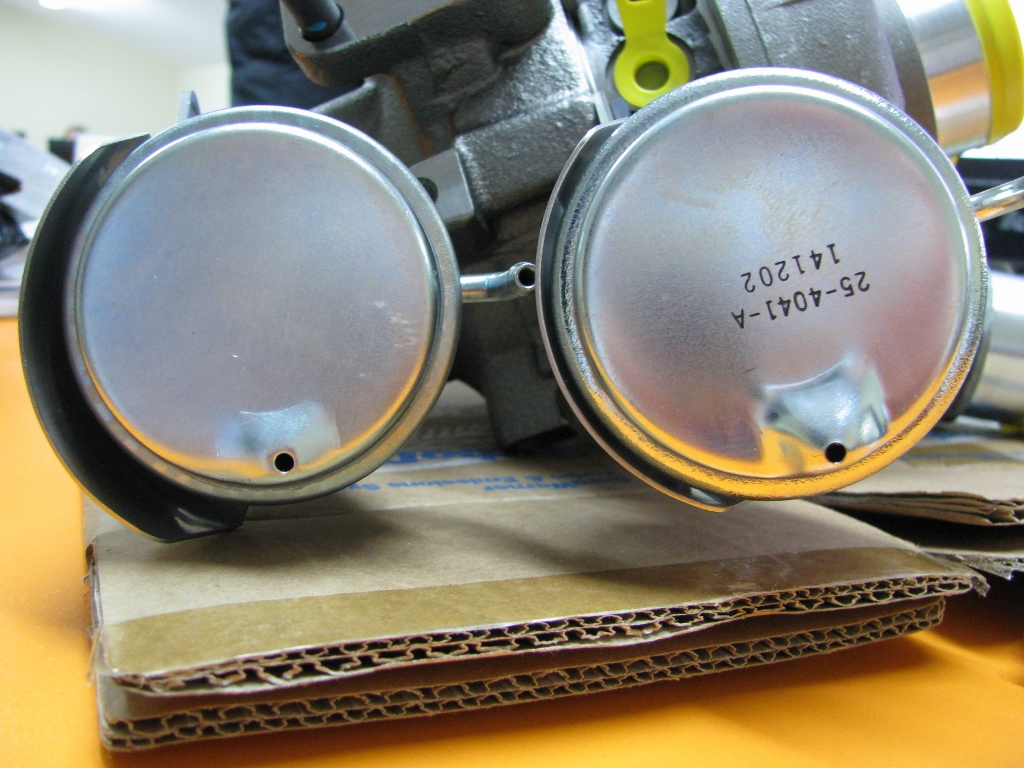

нет маркировки на "другом" актуаторе, криво приклепан козырек

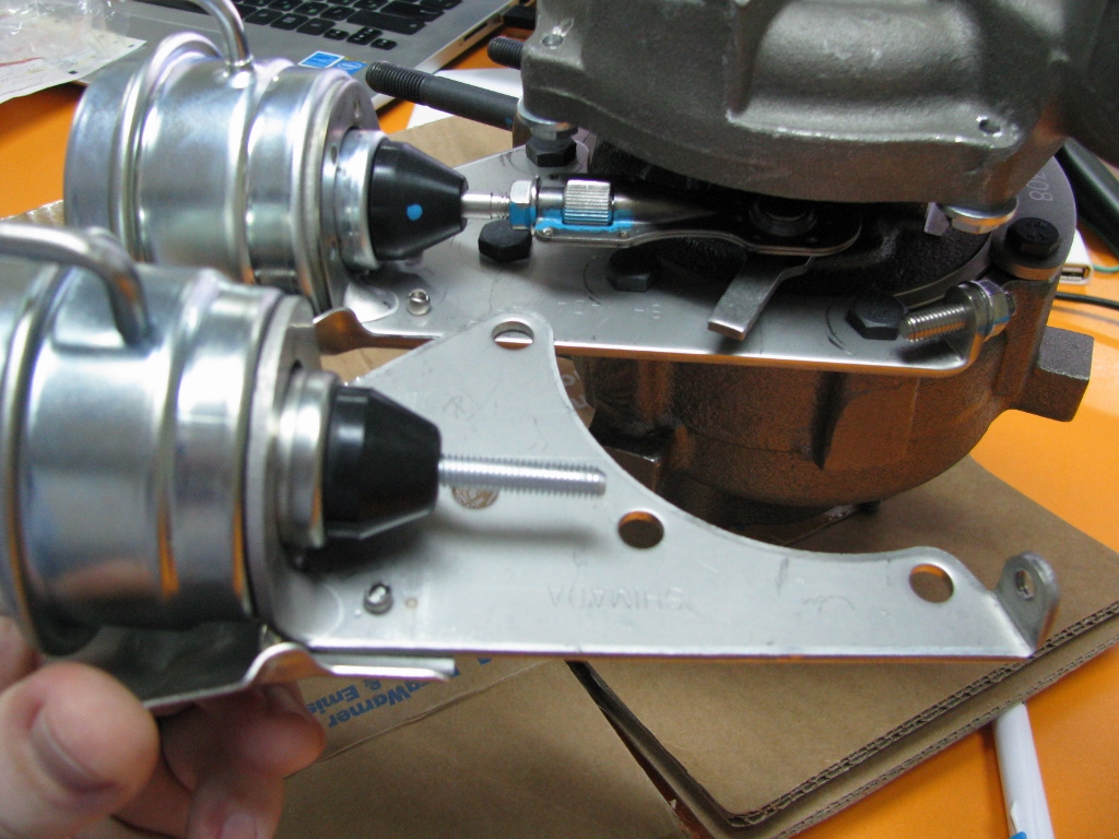

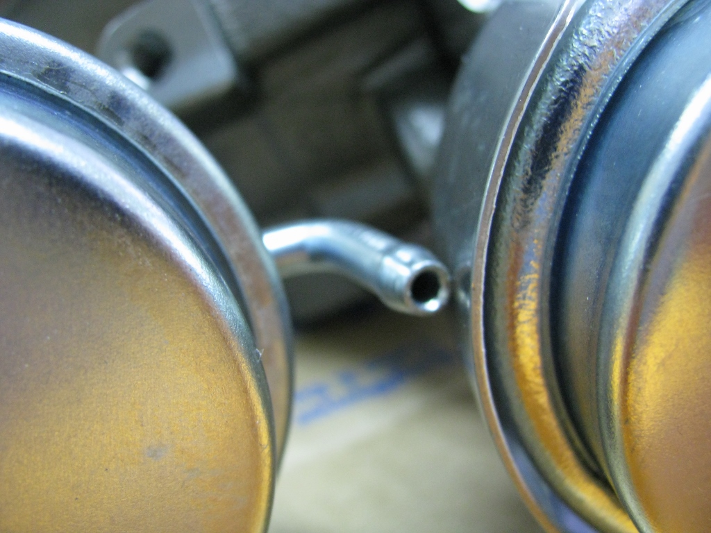

Трубка для подачи вакуума у «другого» актуатора также заварена по другому (имеет другою форму место сварки). Более того, её загиб сделан абсолютно не так ровно, как оригинальном. Да и сам корпус актуатора другой.
