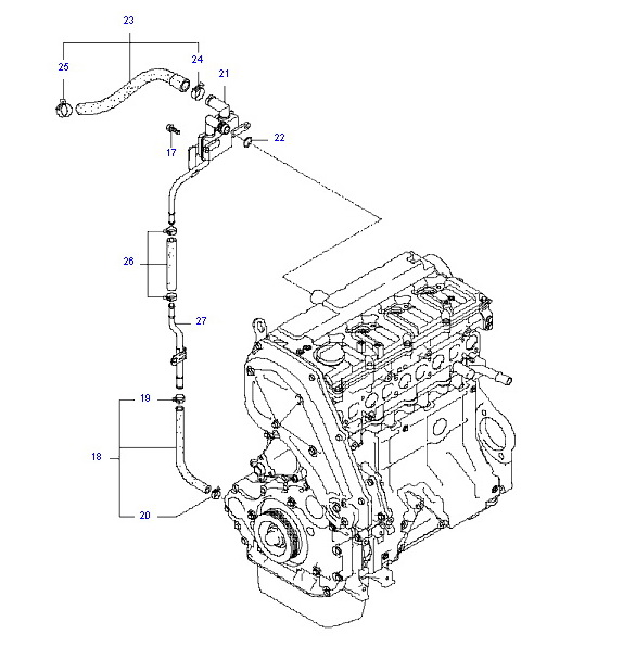

Re: Замерз сапун вентиляции картера
Сообщение Nikolay0812 » 08 янв 2017, 20:08
nsv115 писал(а):я бы с радостью все почистил еслиб знал где
Снимаешь деталь №23 (заодно и №21,для успокоения и профилактики) и чистишь,моешь, продуваешь.
Да,и уровень масла в норму приведи.
