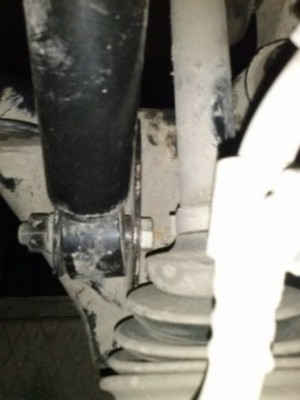

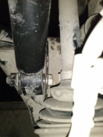

У меня надломило левый передний амик, такое ощущение что левая пружина "недовитая какая-то", когда ставили не могли выловить правильное положение пружины, в итоге когда все собрали, нижнее ухо амика не соответствовало установочному месту на рычаге, в итоге с помощью палочки и мата мы довернули стойку и она встала как должна стоять, вздохнули и обрадовались!)))) Но прошло 2 недели, мне пришли сайленты и развальные болты мы все благополучно поменяли, и тут пришло огорчение!! Я увидел что амик сломан! и еще немного он оборвется, попытался заказать но их нигде нет! вот теперь с дешевыми хангилами проблемы! цены на передние амики начинаются с 3700 за шт! прокачать стоит 2700! В общем я просто в шоке, до этого когда стояли родные саксы, стойку эту левую, просто повернуло и она начала точить краем крепления амика, крепление рычага, а эту вообще сломало!
В общем у меня очень большие сомнения по поводу "правильности" передних пружин! они изначально не правильно становились! и они мне не совсем нравятся по внешнему виду, очень сильно на нелеквид смахивают, не зря у меня были мысли о залежалости этого товара! так что у меня очень сильные сомнения по поводу качества исполнения пружин!
В общем куча негативных эмоций! вот теперь я думаю как поступить.......

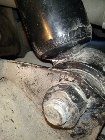

Bulbash86 писал(а):Проварить не получится, я разговаривал со спецами они говорят что можно вскипятить масло и хана им
Лёша,ну им же и так "хана",имхо,я бы-рискнул.

Nikolay0812 писал(а):я бы-рискнул
Я бы тоже. Обернуть низ амика мокрой тряпкой и полуавтоматом, малым током, короткими сериями с промежуточным охлаждением...

Nikolay0812 писал(а):я бы-рискнул.
аммо в ведро с водой и вари весь день
главное чтоб струя горячего масла не вылетела в лицо, давление там норм.. если дырку проварят
вообще как-то странно, такую микротрещину заметить. Это говорит о том, что наверняка её искал. Значит были сомнения, или влетел куда-то или стойка не так встала при монтаже.

Gubkin писал(а):если дырку проварят
Потому только полуавтоматом и малым током.
Даже в ведре, если варить непрерывно, вода вокруг вскипит. :)

Ну, вообще-то я уже приваривал так ухо, правда на заднем амике.

Я вот что вспомнил:мой товарищ работал на офиц.сервисе КИА,,так вот когда первые рестайлы в 06-07году поехали на первое и последующие ТО,то они боялись их на подъемнике поднимать,потому что очень часто при подъеме отламывало нижнее ухо передних амортизаторов и масло вытекало.Не знаю-или партия амо бракованная шла или косяки сборки сказывались,но-факт.

Мне сказали что была такая проблема с машинами этих годов! ЕДУ ВАРИТЬ ОБА УХА!!!!!!!!!! В общем решил на прокачку ехать, потому что если доламает мало не покажется! и там не микро трещина! а там стойка уже вбок пошла! в общем усилю уши и сделаю чуток по жестче! потом отпишусь по результатам!

Если поедешь на ремонт аммо (прокачку), там пусть и проварят уши, пока он разобран. У меня было так как писал Николай(оторвало ухо) так мне не просто приварили его но и усилили, заодно удлиннив стойку! Вот ссылка на описание http://sorento.kia-club.ru/forum/viewtopic.php?f=20&t=9299&hilit=%D0%B4%D0%BE%D1%80%D0%B0%D0%B1%D0%BE%D1%82%D0%BA%D0%B0+%D0%BF%D0%B5%D1%80%D0%B5%D0%B4%D0%BD%D0%B5%D0%B9+%D0%BF%D0%BE%D0%B4%D0%B2%D0%B5%D1%81%D0%BA%D0%B8
