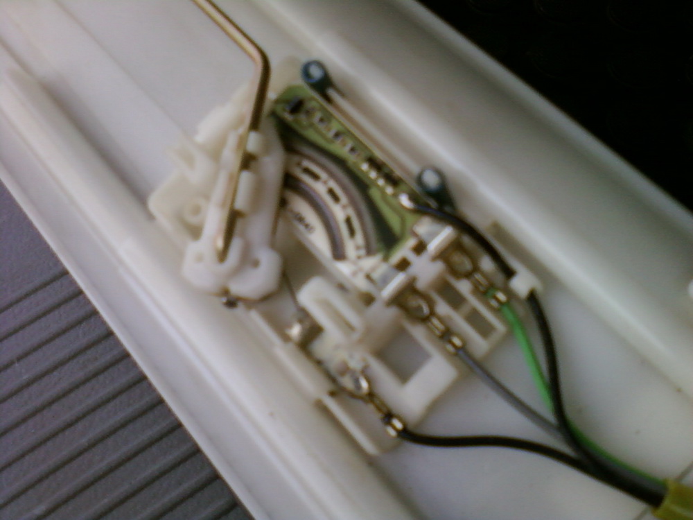

В определённых положениях штанги поплавка, происходит потеря контакта подвижных ламелей с контактной дорожкой.Nikolay0812 писал(а):но....два дня он показывал мне пустой бак,а потом стал показывать как угодно:то пол бака,то полный,то падает на ноль
