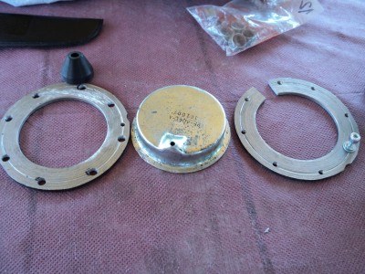

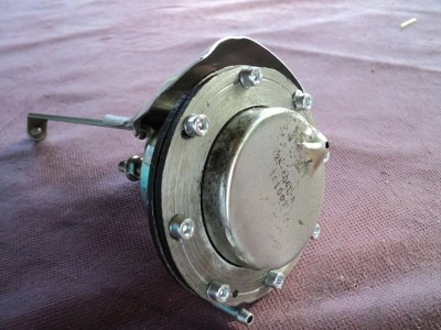

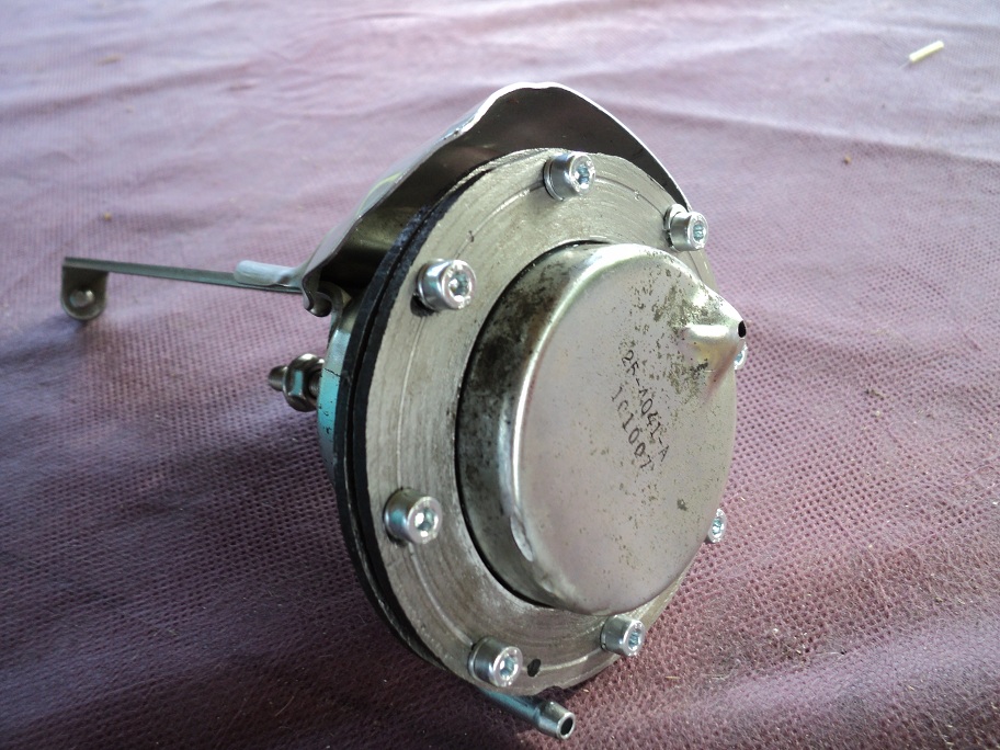

Сообщение Sav123 » 25 июл 2013, 16:37
Вот примерно так все выглядит.
Экран отогнул немного в сторону.
Цена вопроса: 200 рублей + чекушка беленькой токарю и 180 рублей болтики (взял с запасом).
Сегодня на обеде заезжал проверить, как держит вакуум. Накачал -0,6, ждал минут 5 - держит.

Болтиков ты не пожалел :D Я 6 сделал, а использую 4. Принцип конструкции тот же, только всё на сварочке. Экран расклепал и через проставочки прикрутил.

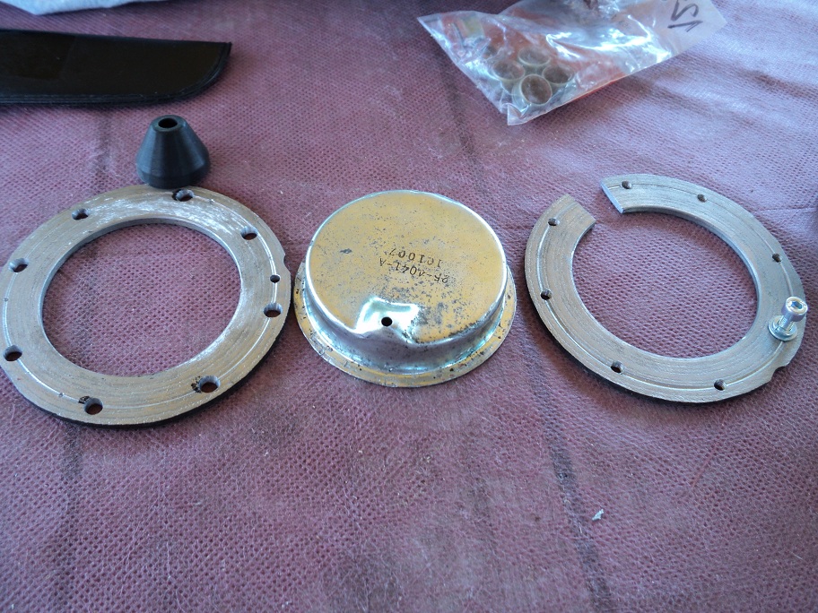

Sav123 писал(а):Вот примерно так все выглядит.
а зачем одно кольцо ты сделал разрезное ? не пойму смысла этой технологии :P
Re: Ремонт актуатура. Мой метод.
Сообщение Roman73 » 25 июл 2013, 16:54
Тема: Рестайл. Нет тяги при оборотах менее 2500 об, черный дым...
Здесь немного фото есть
Добавлено через 4 минуты 40 секунд:
Gubkin писал(а):зачем одно кольцо ты сделал разрезное ?
Чтобы снизу через штуцер завести

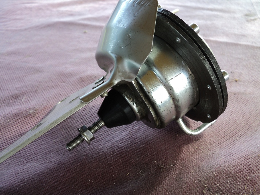

Добавлено через 1 час 48 минут 26 секунд:
Сфоткал по месту

Вот и я попробовал отремонтировать актуатор альтернативным методом.
Для этого взял резервный(любезно подаренный Сергеем ака [user]Sereg@[/user])актуатор.
Купил в аптеке обычную соску за 6 руб.,выпускаемую ещё с сов.времён(Думал,что их уже не делают)
Снял со штока актуатора резиновый колпачёк,трубкой с внутр d прим 7мм-протолкнул глубже внутрь актуатора родную мембрану,освободив проточку на штоке.
Прожёг 5мм сверлом дырку по центру соски и вставил её вот таким образом
Отрезал лишнее,вывернул наизнанку и затянул ниткой.
С трудом,но удалось поставить на место и штатный резиновый колпачёк
Накинув на штуцер трубку-подал вакуум:ДЕРЖИТ!!!
На днях установлю на машину,посмотрим как будет работать.
