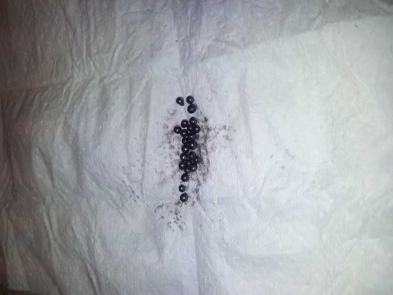

Тоже решил заменить цепи,и столкнулся с проблемой снятия гидронатяжителя цепи масляного насоса,здесь недавно об этом писали. Не хотел снимать поддон,но без этого никак. Снял его и обнаружил на дне стальные шарики диаметром примерно 2мм. Теперь ломаю голову,откуда это могло взяться,что развалилось,где смотреть?

Сообщение Дмитрий KIA Смоленск » 02 июл 2013, 10:26
Ясен перец шарики от подшипника :) . Терь смотри все обоймы: балансировочные валы и т.д.

Сообщение DimKo » 02 июл 2013, 21:36
Балансировочные вроде как на втулках,да и маленькие они "шарики"в среднем около 2мм,причём ни все шарообразной формы. Вся работа встала. Где в движке могут стоять такие подшипники? Лишнего не хотелось бы разбирать. :(

Сообщение kral796 » 03 июл 2013, 06:28
в маслонасосе может?

Сообщение Ханурик » 03 июл 2013, 08:49
по моему в маслонасосе подшипник больше не припоминаю где еще могут быть

Сообщение Дмитрий KIA Смоленск » 03 июл 2013, 20:44
Где нет шариков, там будет люфт. Ищи получше. :dntknw:

Сообщение DimKo » 03 июл 2013, 22:07
Верхнюю цепь менял 20 тыс. назад. сейчас 170 тыс. Сверху гремело как ведро с болтами. Движок стал работать гораздо тише. Нижние цепи стал менять из за перекатывающегося звука с левой стороны по ходу ниже ТНВД. Этот звук был до замены верхней цепи,но заметно уменьшился. Причём после запуска двигателя после стоянки т.е. на холодную работает тихо,а через минуту появляется перекат. Спецы слушали,сказали возможно на нижних цепях вытянуто несколько звеньев. До меня движок никто не трогал видно по крепежу,да и герметик родной. После вскрытия,нижняя(маслонасоса) и средняя цепь без провисов,но это визуально пока нет времени с новыми сравнить,хотя гидронатяжители были выдвинуты пружиной почти до максимума. Башмак натяжителя средней цепи и успокоитель на натяжителе нижней цепи заметно подношены,остальное нормально,а вот верхняя при прошлой замене была вытянута так,что гидронатяжителю пружиной не хватало ее натянуть,была свободна,а успокоители практически не изношены,что странно.
Но это ладно заменю,а вот шарики мне покоя не дают. Балансиры не люфтят,масляный насос тоже. Что ещё шевелить? Сейчас только одна мысль,может доброжелатели на сервисе подсуропили?

Сообщение KotAbarmot » 16 июл 2013, 00:31
DimKo
вот это интрига!!! Нашлось то место откуда шарики?

Сообщение Ханурик » 16 июл 2013, 09:43
DimKo
ага у меня такая же мысля))) высыпали в клапанную крышку горсть и вуаля)
