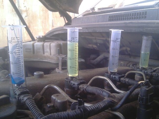

мужики. всем привет.
у меня такая же проблема. с солярой какая-то эмульсия попала. более густая.
фильтр промыл. разнородная жидкость там была. от химии для автомоек. канистру плохо промыли.
лягушкой качается солярка легко.
шланг в тнвд засунул в канистру с топливом. плюс еще туда же бензонасос электрический подкачивал. давил соляркой в шланг что в тнвд.
железную трубку из тнвд выкрутил из рампы и шлангом свесил в канистру.
при маслании и еще бензонасосом электричесеим из тнвд капает по чуть чуть.
я трубку пряи из топливной рейки достал. до обратки соляра и не дойлет.
Добавлено через 3 часа 28 минут 32 секунды:
сейчас получилось завести. эл.бензонасос из канистры подавал в шланг в тнвд.
перекинул шланг обартно на топливный фильтр. заменил его только что. солярку прокачал. воздуха не осталось. брызгало даже из штуцера в месте соединения шланга тнвд.
такое чувство, что тнвд не хватает сил засосать солярку.
когда завелась с эл.бензонасосом обороты высокие держала легко. резко поднимала.
эл. бензонасос выключал, мотор сначала падал в оборотах, потом норм работал.
Добавлено через 3 минуты 38 секунд:
еще checkengine загорелся.
планшетный комп через obd показала, что ошибка u0019.
u0019 в инете

подскажите плиз.
если элмагнитный клапан на тннд тнвд глючит. может ведь быть так, что не заводитая.
при включении зажигания идет зудящий звук от этого клапана.
пробовал подуть в снятый. во всех напраулениях продувается ртом при отключенном состоянии.
напряжение на клеммах у него 6 вольт и гудит.
корректно работает?
Проверил на слив все форсунки. 2 и 4 сливают по 20кубиков (полный шприц) за 15 секунд маслания стартером. 1 и 3 практически 0.
Заглушил 2 и 4 форсунки и завел машину. Работает, но колбасит.

Сообщение etaon » 24 июн 2013, 14:54
Машинку починил.
Сделав замеры на слив форсунок в обратку, определил проблемные. Получилось завести на двух форсунках. Подачу топлива в проблемные заглушил. И мотор затарахтел на двух цилиндрах.
Поменяли потроха двух форсунок. Заводится обгоняя стартер :)
Ижевск. 4200 детали. 800 работа.
Снял форсунки. Привез, отдал. Через 2 дня забрал, поставил.
Еще шепнули, что на EXIST мог и сам заказать. Дешевле мол.
15 секунд работы стартера. Слив форсунок в обратку.
