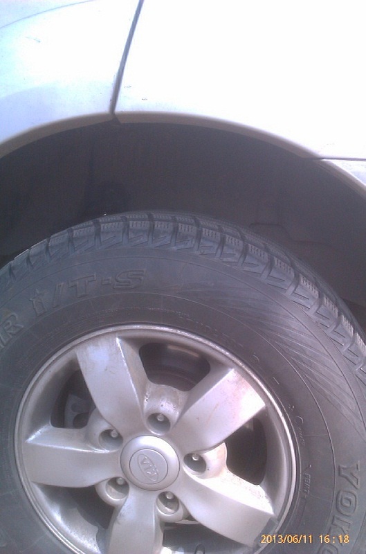

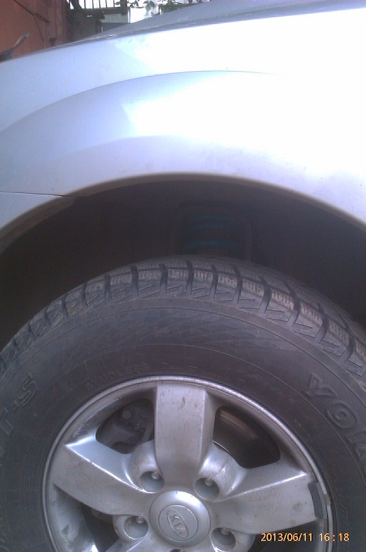

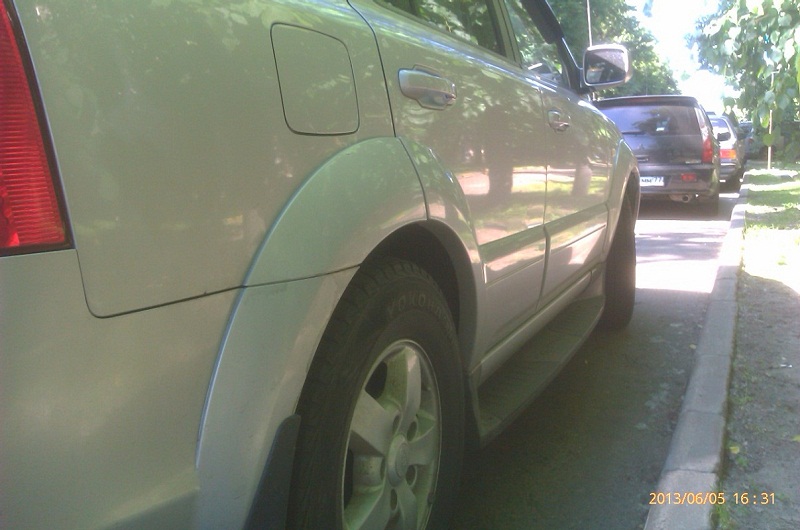

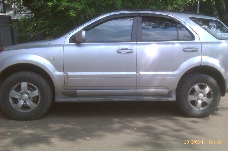

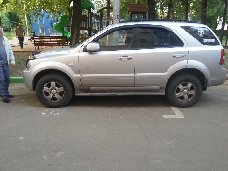

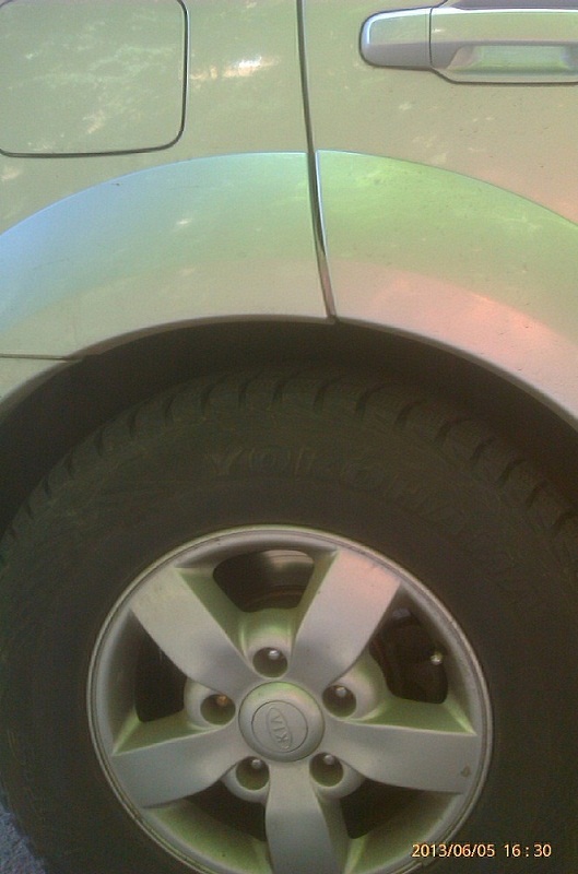

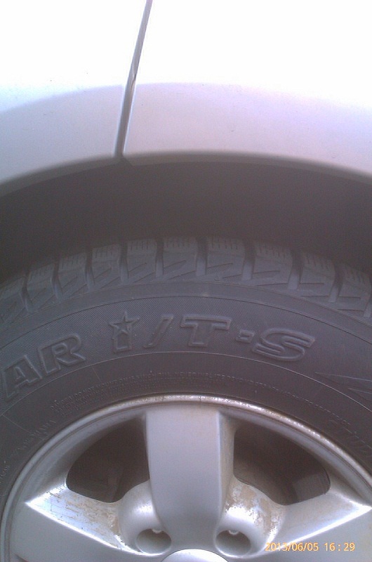

Вот и мой отчет о проделанной работе!!! %) :Yahoo!:
Паша ты был прав! Когда сел в машину , подумал что не моя!Потом привык, высыко и очень комфортно, зад заметно стал жосче, передок немного раскачивает из-за масленных амиков, но думаю через пару месяцев поменять на газ. Пружины ведут себя так что машину просто не узнать! Ни завалов ни раскачки пробоев тоже нет!!! Вобщем одно удовольствие! :ROFL: :good: :good: :good:
До
После

garik garynych писал(а):Вот и мой отчет о проделанной работе!!! %) :Yahoo!:
А как машина ведет себя на стиральной доске, один водитель пустой багажник?
