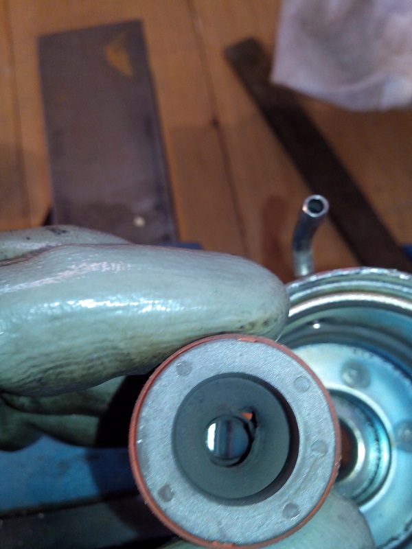

Сообщение kost » 10 май 2013, 22:13
Ну вот и до моего коня добралась данная проблема, до 2500 оборотов слабо разгоняется и дым как от камаза :crazy: ЕГР заглушен. Попробовал продиагностировать подув в трубку актуатора - результат сифонит. Сегодня снял актуатор, поставил маслосъемные колпачки в кол-ве 2 штук собрал, поставил и о чудо машина полетела :Yahoo!: :Yahoo!: :Yahoo!: Кстати расход сразу упал до 12.5 л по городу(было 13,5-14).Немного фото
