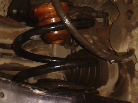

У меня 2013MY бензин, на такую кто-нибудь ставил? Замеры сделал, получилось: Перед- под нагрузкой межвитковое 34 мм. Вывешенное 47 мм. Диаметр пружины 162 мм. Задняя пружина под нагрузкой 29 мм. Вывешенная 41 мм. Диаметр 145 мм. Если я правильно понял то мне нужен размер B-B.??
, но можно и пободрее проходить, в том числе и полицейских. Неровности остаютсягде-то внизу. Вчера возил семью на салют (набилось 8 человек
), по растоянию 10 км. пробоев небыло, съездили довольно комфортно. Без подушек при такой загрузки зад содился на отбойники. Вообщем я доволен результатом

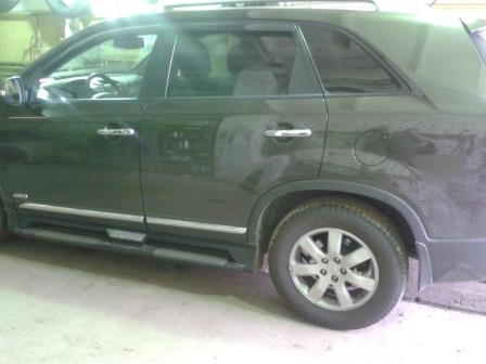

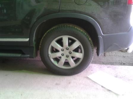

Поставили подушки на перед В и на зад тоже В! Машина соренто 2012 полный сток ,клиренс увеличился в пределах погрешности измерений +-5мм, перед пока не почувствовал т.к. пробег небольшой , зад проявился более отчетливо пропало бряканье при проезде неровностей, перестал попрыгивать на лежачих , теперь можно больше ложить груза в багажник . При полной загрузке машина стала вести себя очень уверенно особенно по гравийке, едет как по асфальту. Пока вот такие эмоции.
п.с. машина хорошего знакомого, я только помогал в приобретении подушек у бегунка!
