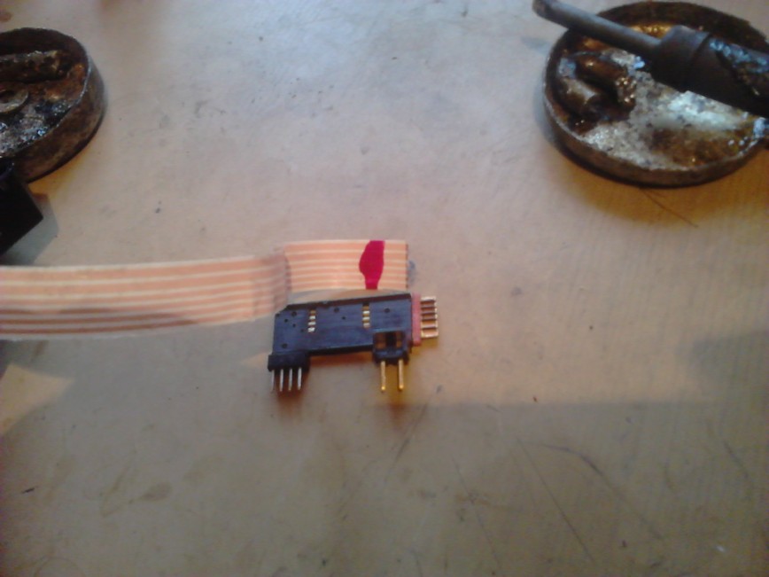

Sergey_Arnaut писал(а):Анализ показал что в улитке есть определенное кол-во резервных дорожек, которые в моем случае не задействованы (управление аудиосистемой на моем руле отсутствует). Все решилось методом переставления контактов с разъемах (маме) с 1 на 7.
