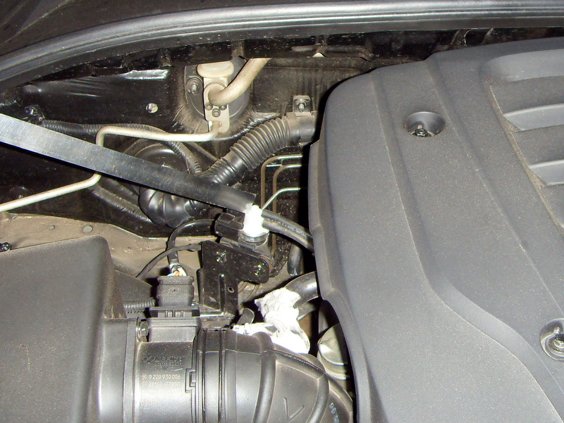

musicbox2000 писал(а):на тот который справа
слева ссори
Делами заработай право
Других учить себе во славу.
MUSICBOX

musicbox2000
У DUMA1 машина 2003 года, а у тебя...
musicbox2000 писал(а):насколько видно заслонкой турбины
Ты уверен? Шлангачка от клапана идет прямо на клапан управления турбины?

Re: Неизвестный датчик.
Сообщение MUSICBOX » 24 сен 2008, 23:12
DrFOX писал(а):Шлангачка от клапана идет прямо на клапан управления турбины?
Абсолютно уверен, когда шландчек пережимаешь этот, клапан отрабатывает и тяга туда сюда ходит.
Сообщение Balbes » 25 сен 2008, 05:02
DrFOX писал(а):На машине два электромагнитных клапана, один для EGR, второй для мягкой глушилки. Они функционально абсолютно одинаковые...
На ряде машин ставились другие клапана, функционально совмещенные с ЕГР, т.е. вакуум на них не подавался.
musicbox2000 писал(а):слева ссори
Слева у нас впусной коллектор, а турбина находится справа...Если еще проще - слева АКБ, справа - воздушный фильтр...
Так что все же у тебя "...туда сюда ходит..."? :wink:
Сообщение MUSICBOX » 25 сен 2008, 08:55
Balbes писал(а): "...туда сюда ходит..."?
Ходит то ходит :lol: да вот толь не вовремя :ROFL: . Момент включения сместился. А стоит со стороны фильтра, т.е. по ходу движения справа...
Сообщение Balbes » 25 сен 2008, 14:31
musicbox2000 писал(а):Ходит то ходит..., т.е. по ходу движения справа...
Ну тады все проще, это актуатор турбины и к клапану "глушилки" не имеет никакого отношения...
Сообщение MUSICBOX » 25 сен 2008, 15:39
Balbes писал(а):это актуатор турбины
клапан управления актуатором турбины если точнее
Сообщение Balbes » 26 сен 2008, 05:33
musicbox2000 писал(а):клапан управления актуатором турбины если точнее
Я про то, что у тебя "...туда сюда ходит..." :D , т.е. шток вакуумного актуатора.
А вопрос, ваще-то, был про "глушилку" и заменяемость клапанов "глушилки" и ЕГР... :wink:

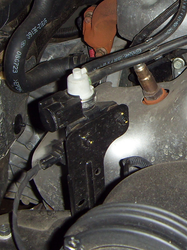

Подскажите что это за датчик
Сообщение deeppaul » 15 июл 2009, 16:17
Привет всем
Случилась тут со мной странная вещь. Переезд на моей улице раздолбан до того, что только внедорожники (да и авансьеры) переезжают его. В очередной раз переезжал и как-то не под тем углом заехал на бордюр... в результате ударился чем снизу спереди справа - думаю либо рама либо просто рычаг подвески... удар был несильный. В общем, далее через метра 2 езды начало что-то сильно трещать из под капота! В испуге быстро свернул на обочину, открыл капот и понял, что дребезжит этот датчик, да причем очень сильно, громко! если его рукой прижать, то проходить, отпускаю - опять тоже самое... Заглушил сорика, завел и... больше ничего не слышал... Прошло тьфу тьфу тьфу
В общем вопрос такой - что это за датчик кто знает??

Re: Подскажите что это за датчик
Сообщение Marsek » 15 июл 2009, 16:24
deeppaul
Вот одна из пяти одинаковых тем:

Re: Народ, подскажите!!! тему удалю после ответа
Сообщение Al_nik71 » 05 ноя 2009, 09:04
Если одна из трубок идет к вакуумнику турбины,то это-эл.магнитный клапан.А вакуумный клапан отвечает за изменение геометрии лопаток турбины (из него выходит шток).

Re: Помогите опознать клапан слева от двигателя (на кронштейне)
Сообщение Mondi » 09 ноя 2009, 16:01
У меня тысяч 5-7 назад зазудел.Правда изменений в работе двигателя нет.Боюсь,что ОД даст от ворот поворот,дескать так и должно быть.Завтра съезжу потолкую.
Сообщение Игорь_А » 13 ноя 2009, 00:57
А почему зудито, в чем проблема то, у меня такая же ерунда, начинает зудеть когда сильно правым передним колесом в яму попадаю, при этом машина работает только на холостом ходу, жму на пидаль газа...никакой реакции,глушу и завожу заново......поясните кто понимает
