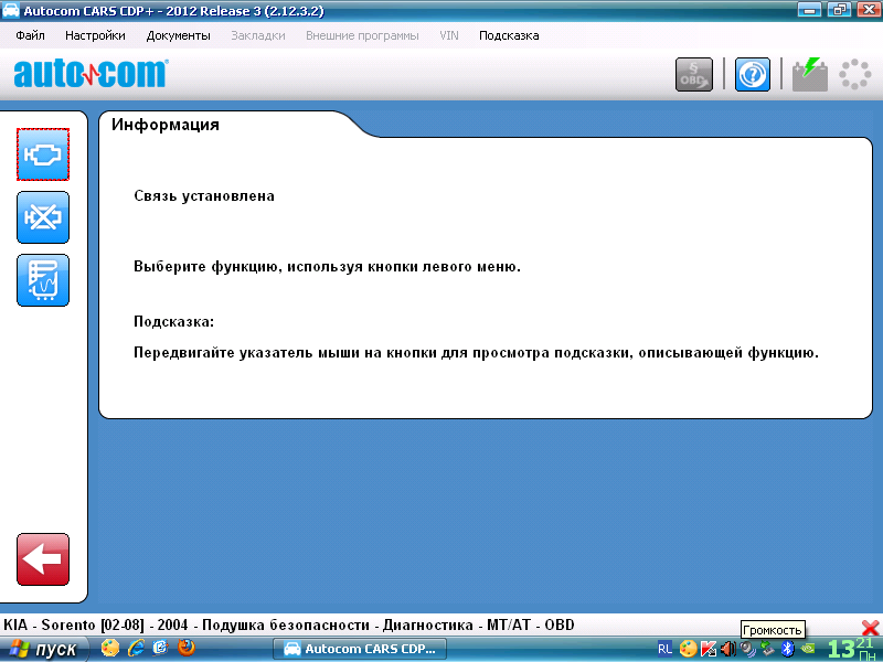

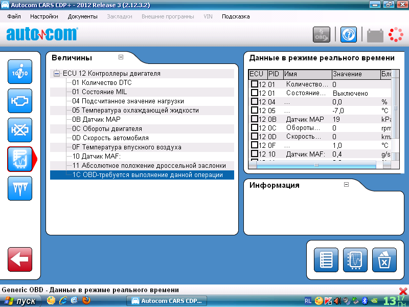

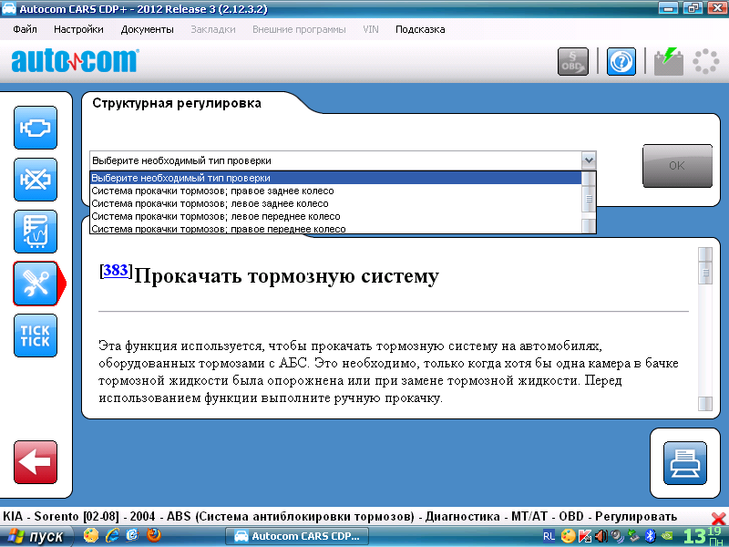

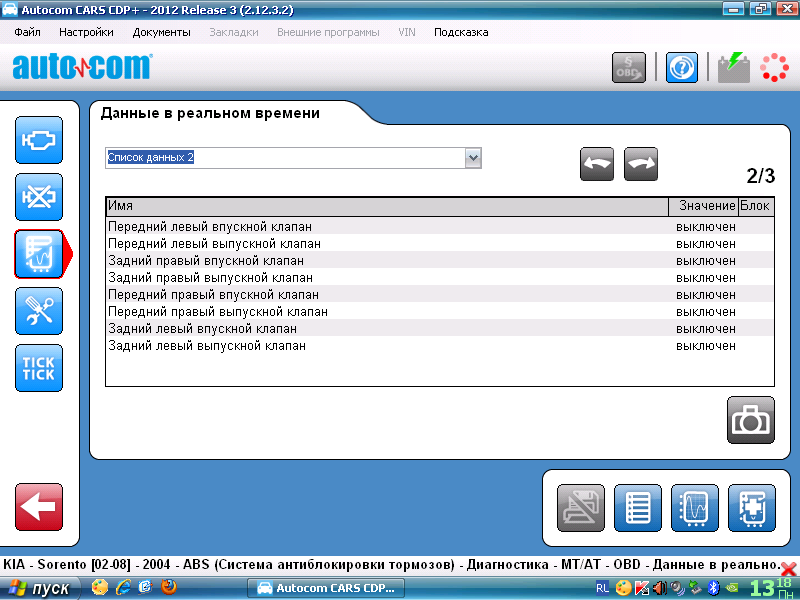

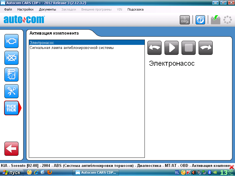

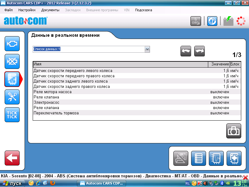

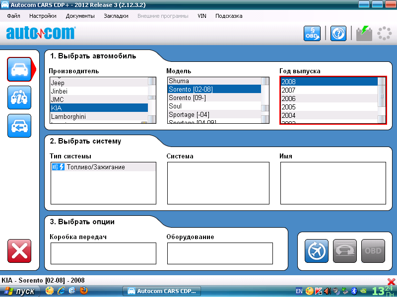

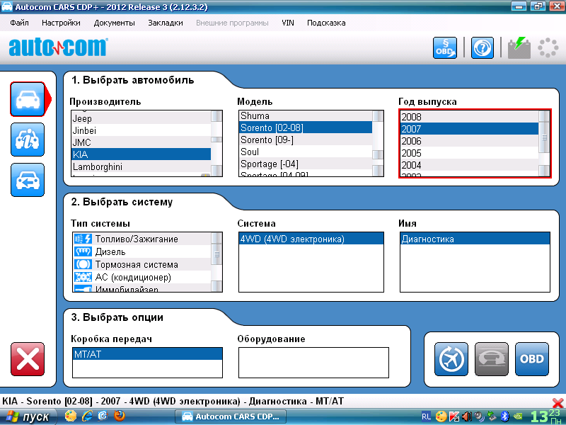

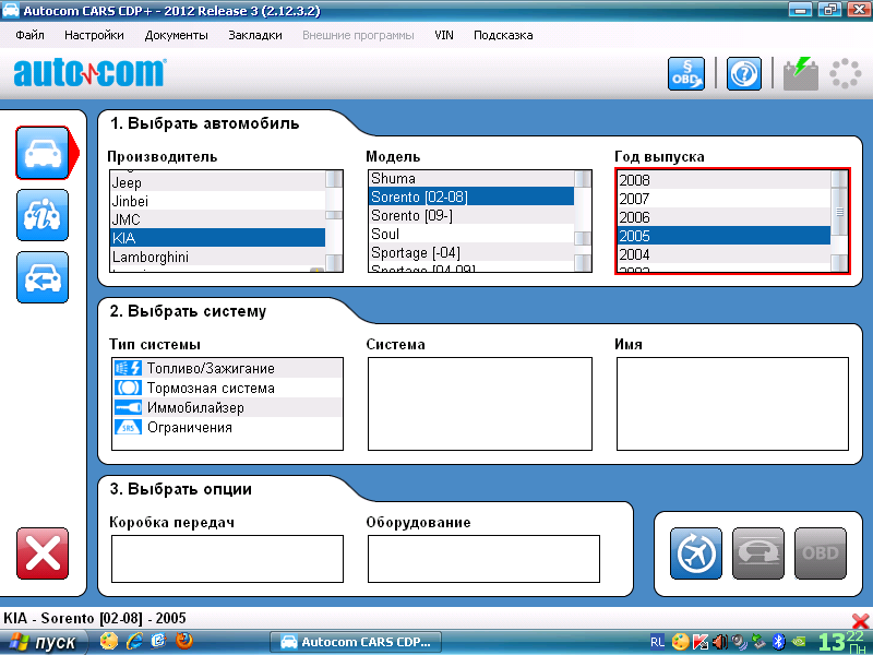

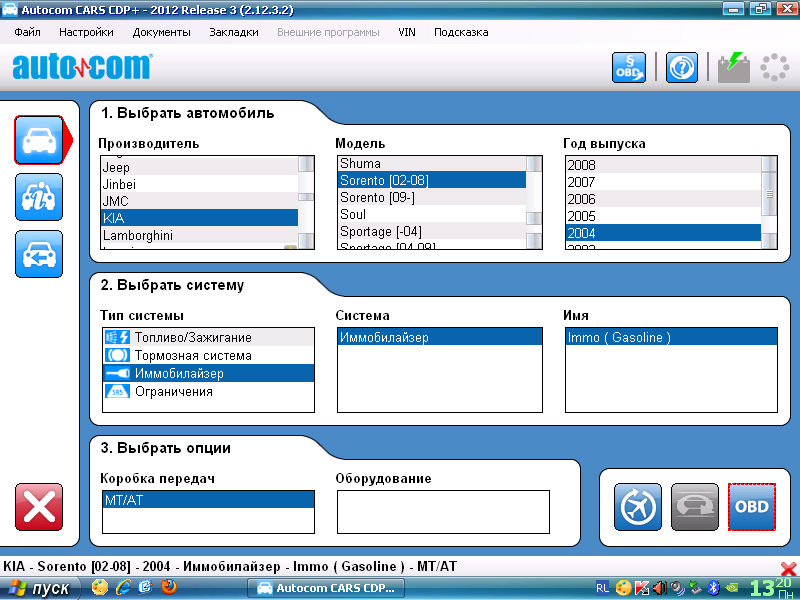

Вот сбегал в гараж и наделал скриншотов
Добавлено через 8 минут 7 секунд:
Вот ещё.Я думаю что 08 и тд можно будет по 07 году попробовать соответственно 02 или 03 год диагностировать по 04 году
02 03 08 09 10 11 год только двигатель

Подключился к подушкам
Это я понимаю иммобилайзер у меня не подключается а может и нет его у меня не знаю

ABS
ABS
ABS
Это тоже ABS
Это ABS
Это мой двигатель.

Сообщение kapger » 11 мар 2013, 22:57
sokА почему вторая и третья картинка на скриншотах разные если выбран один и тот же 2007 год?
kapger
Сообщения: 3778
Откуда: Моск.обл
Благодарил (а): 167 раз.
Поблагодарили: 231 раз.
Re: Как самому сбросить ошибки?
Сообщение sok » 12 мар 2013, 08:09
На них показано какие системы читает.
sok
Сообщения: 25
Зарегистрирован: 03 фев 2011, 09:10
Имя: Валерий
Сообщение kapger » 12 мар 2013, 08:52
Вот я и спрашиваю, почему? Если последовательно в меню выбирать "производитель, модель, год выпуска" на примере именно 2007 года, то почему поле "тип системы" на втором и третьем скриншоте разные?
kapger
Сообщения: 3778
Откуда: Моск.обл
Сообщение Андрей59 » 12 мар 2013, 10:04
kapger писал(а):почему поле "тип системы" на втором и третьем скриншоте разные?
Потому, что поле "тип системы" не вмещает в себя полный список систем и для их полного обзора требуется прокрутка, поэтому два скрина, было бы систем больше - было бы три и более скрина.
