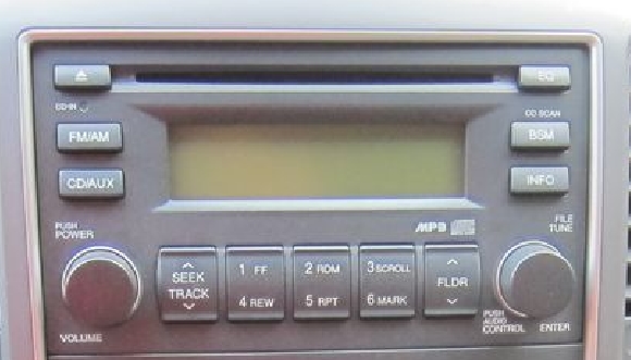

Сообщение morbid » 30 дек 2012, 17:48
Кто-нибудь помнит название и индексы штатной головы? :)
