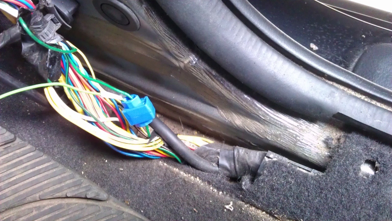

Подключил БК к ДУТ. Сначала как писал выше коолега, хотел подсоединить напрямую к проводам выходящим от бака (лючок под задним правым сиденьем), но провода оказалось маловато а удлинять было лень. Стал искать куда идет этот кабель... Оказалось все намного проще чем думал. Провода от бака, зеленый и черный вливаются в пучек проводов, в кабель-канале, идущим под пластиковыми порогами в дверях и идут в переднюю часть авто. Короче, снимаете декоротивный порожек пассажирской передней двери, он на защелках, потом снимаете пластиковый кожух там же, справа в ногах переднего пассажира, и вашему взору предстанут куча проводов, разьемов... Ищите пучек проводов идущих из кабель канала под порогом двери пассажира, в этом пучке ищете темно-зеленый провод. Не перепутайте с зеленым с полосой! Чисто зеленый провод. Подсоединяете к нему зеленый провод от Компа, затем не забудьте в настройках Компа установить БАК-ДУТ. Я думаю что этот способ подойдет как к рейстайлу так и дорестайлу, вед бак у нас в одном месте... :D И не надо снимать приборы... 8)
Добавлено через 4 дня 3 часа 25 минут:
показания компьютера подключенного через ДУТ сильно зависят от угла положения авто, Ехал на работу, вся дорога идет под горку. Показания 8 литров. При движении в обратную сторону показывает 12 литров... Соответственно на ровной площадке показал 10 литров... :o
