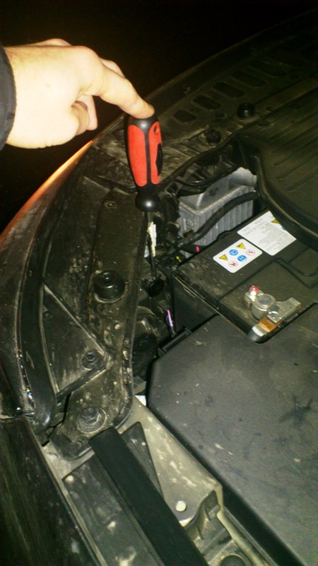

jsver писал(а):фото сделаны на примере левой фарысо стороны лобового
со стороны лобового
это - регулировка по вертикали
