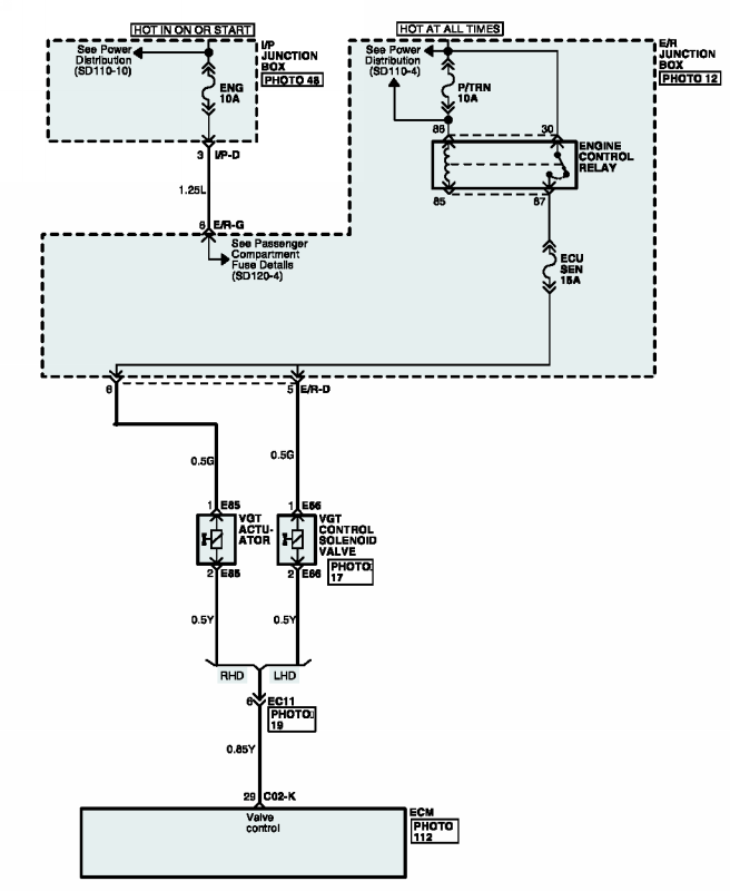

Сообщение Albert83 » 10 мар 2014, 15:39
Подскажите где находится предохранитель включения турбины,т.е пред-ль клапана который стоит перед актуатором?
Albert83
Сообщения: 4
Зарегистрирован: 22 ноя 2012, 09:27
Откуда: костомукша
Re: Турбина исправная, но не включается во время езды
Сообщение Gubkin » 10 мар 2014, 16:01
Смотри приложенную схему, думаю разберешься
